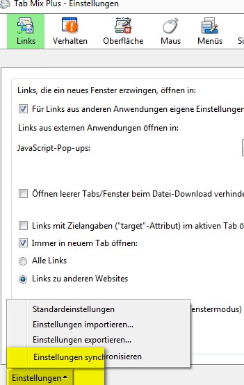

    Du kannst von vielen Erweiterungen deine Einstellungen exportieren.. auch von TMP.. einfach mal in die Einstellungen reinschauen..
    [attachment=0]2015-08-07_182428.jpg[/attachment]

    Diese Einstellungen kann du doch sichern...innerhalb von TMP unten links unter: Einstellungen
    Geht mit diversen anderen Erweiterungen auch.

    Ähem, diese Exportfunktion bei TMP ist mir noch nie aufgefallen :oops:
