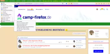

  • Gleiches Skript, nur "neue" Buttons und erweitert, damit das Menü auch in der Menüleiste angezeigt werden kann.
    :!:(Muss es in zwei Teile zerlegen):!:
    Fortsetzung folgt ....
    Mit <3lichem Gruß
    Mira
  • Zweiter Teil:!:
    Mit <3lichem Gruß
    Mira
  • bege
    Nein weiter nichts. Hier habe ich den Button in der Tabbar.
    Das habe ich eben bei Github auf 1 navbar geändert.
    Siehe mein "Edit" oben.
    Bei mir sitzen die Buttons zu hoch und die Bilder sind verschwommen.
