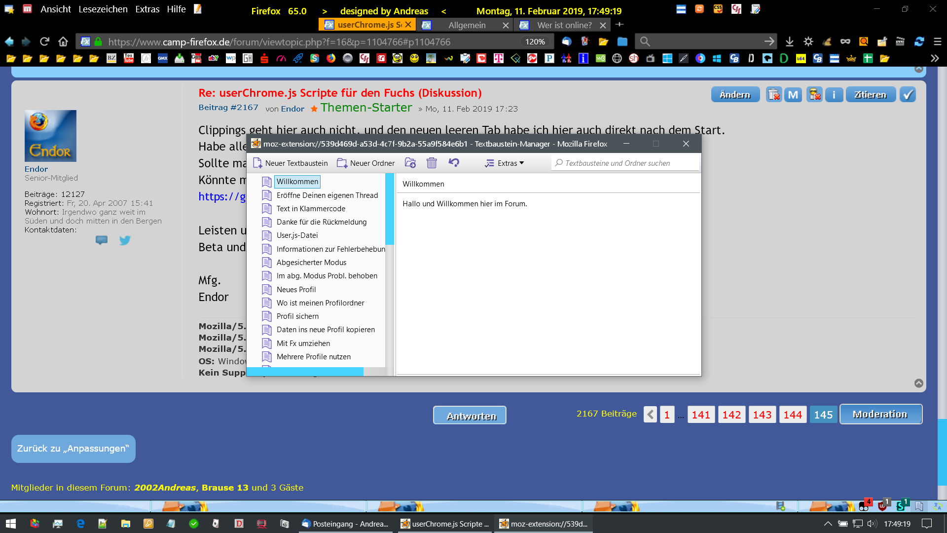

Hier wird kein leerer Tab zusätzlich geöffnet, und Clippings funktioniert auch. Ich habe einmalig dieses Script installiert:
CodesetTimeout(function() { let tabbar = document.getElementById('TabsToolbar'); let tab = gBrowser.selectedTab; tabbar.style.display = '-moz-box'; let tab2 = gBrowser.duplicateTab(tab); gBrowser.moveTabTo(tab2, tab._tPos + 1); gBrowser.removeTab(tab); tabbar.style.display = ''; }, 1500);[attachment=0]Screenshot (1294).png[/attachment]
