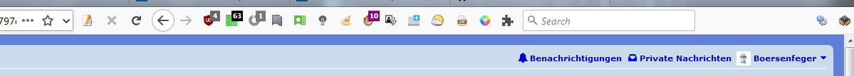

  • @ aborix... das war schon mal gut... :klasse:
    [attachment=0]Nav-bar.PNG[/attachment]
    Wie kriege ich die beiden Buttons rechts zu den anderen vor die Suchleiste.. egal wo?
    Teste:
  • Editiert:
    @ aborix: Prima, die beiden Buttons sind jetzt "drüben"
    @ Endor: Nach einem weiteren Firefox-Neustart ist auch dieser Button dort..., wenn ich allerdings den Homebutton wieder ins Anpassenfeld verschiebe wandert der Lesezeichen-Manager-Button wieder nach aussen...
    Vielen Dank bis hierhin..
    Die Uhr ist nun auch da, allerdings unter der Leiste und die Schrift in gelb und sie geht 2 Stunden "nach..." kann man dies ändern, die Anzeige nach oben zu den anderen Buttons verschieben und die Schrift in Schwarz machen?

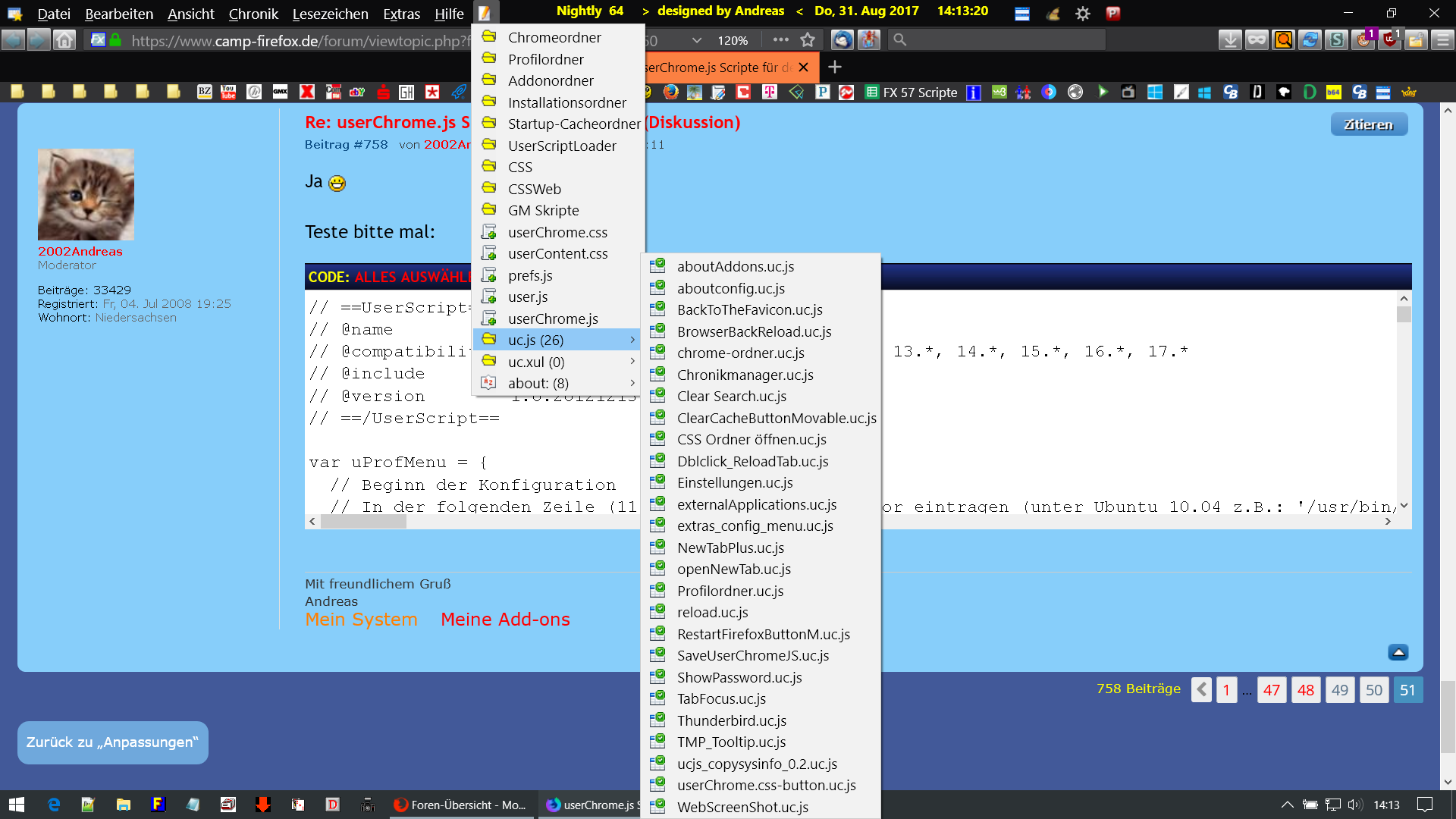

  • Ja :D
    Teste bitte mal:
    [attachment=0]Screenshot (148).png[/attachment]
  • Bitte diese Version hier nehmen die ist die ganz aktuelle:
    Falscher Link wurde entfernt.
    Edit: oben war der falsche Link, bitte diesen hier verwenden:
    https://github.com/Endor8/userChr…ras_config_menu
    Oben die von Andreas war nur eine Zwischen Version von mir.
    Danke!
    Nicht vergessen!!
    Die vorhandene Version umbenennen um anschließend die eignen im Script
    gemachten Einstellungen noch übertragen zu können!!
