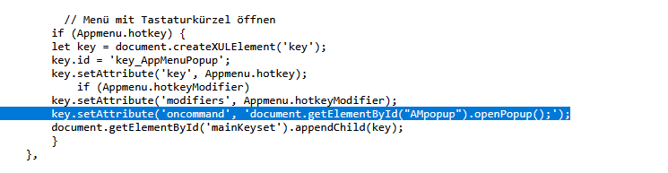

  • Eine Erklärung könnte für andere dann evtl. hilfreich sein.
    Die Experten wissen es ganz bestimmt, denn oncommand in dieser Zeile wird in der Konsole als Fehler ausgegeben.
    Nun habe ich es mal so versucht, aber es will nicht funktionieren.
    JavaScript
            key.setAttribute('modifiers', Appmenu.hotkeyModifier);
            /*key.setAttribute('oncommand', 'document.getElementById("AMpopup").openPopup();');*/
    		key.addEventListener("command", () => { document.getElementById("AMpopup").openPopup();
            document.getElementById('mainKeyset').appendChild(key);
    Grüße vom FuchsFan
    2 Mal editiert, zuletzt von FuchsFan (13. Februar 2025 um 15:50)
  • Code vernünftig einrücken würde vermutlich bei der Fehlervermeidung helfen. Die schließende geschweifte Klammer fehlt in der vierten Zeile. Die Klammer in Zeile 7 dürfte zur if-Abfrage weiter oben gehören, ausgehend von deinem vorherigen Screenshot. Hättest du den vollständigen Code geteilt, könnte man es mit Sicherheit sagen.
  • Ich habe das jetzt nicht getestet, aber du musst in Zeile 4 noch }); hinzufügen, denn so fehlen die schließenden Klammern. Zeile 5 hatten wir schon mal in einem anderen Skript, da hat BrokenHeart let element = davorgesetzt.
  • Ich meinte, man müsste deinen vollständigen Code sehen, um mit Sicherheit zu sagen, wozu deine Klammern gehören. Hier jedenfalls der relevante Part aus deinem Link mit deiner Korrektur und korrekter Klammersetzung sowie passender Einrückung. Ersetze die Zeilen 526 bis 534 damit:

    Ganz herzlichen Dank, jetzt funktioniert wieder alles fehlerlos. Das mit den Klammern werde ich nie begreifen, obwohl ich das schon alles erklärt bekommen habe.

  • Das mit den Klammern werde ich nie begreifen, obwohl ich das schon alles erklärt bekommen habe.
    Da gibt es nicht viel zu begreifen: Klammern treten immer paarweise auf. Schreibst du eine öffnende Klammer gehört auch eine schließende dazu. Das Problem ist eher, die Übersicht über die Klammern zu behalten. Mit einem guten Editor (z. B. Notepad++) kann man auch nach fehlenden Klammern suchen.
    Das ist ein ganz einfaches Prinzip: Jede geöffnete Klammer muss auch wieder geschlossen werden. Wenn die Anzahl der öffnenden Klammern eine andere als die Anzahl der schließenden Klammern ist, kann etwas nicht stimmen. Das gilt für alle Formen von Klammern: (), {}, [].
    Und Code sinnvoll einrücken, hilft enorm bei der Lesbarkeit, weil du dann besser siehst, wo die Klammersetzung noch nicht passt. Vergleiche:

    Ich würde behaupten, dass wenn eine Klammer fehlen würde, du das im zweiten Beispiel sehr viel schneller erkennst.
    Und noch eine Ergänzung: Wenn es nur eine Zeile gibt, die unter einer bestimmten Bedinung gilt, kann man die geschweiften Klammern weglassen. Das war auch hier im Original-Code der Fall. Und dann auch noch falsch eingerückt:
    JavaScript
      if (Appmenu.hotkeyModifier)
    Ich würde die Klammern niemals weglassen, weil das Fehler provoziert. Schreibe es so und es gibt keine Unklarheiten:
    JavaScript
    if (Appmenu.hotkeyModifier) {

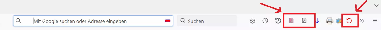

  • Moin Zusammen,
    mit Firefox 137 Version wird nicht Backup, Restore und neue Start in Toolbar angezeigt, kann bitte jemand sagen wo das Problem ist?
    bookmarks_backup_restore_button.uc.js
    Restart.Toolbar.uc.js
    Vielen Dank
