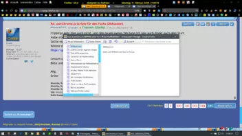

  • Fx 65...3 Startseiten.
    Hier wird kein leerer Tab zusätzlich geöffnet, und Clippings funktioniert auch. Ich habe einmalig dieses Script installiert:
    setTimeout(function() {
        let tabbar = document.getElementById('TabsToolbar');
        let tab = gBrowser.selectedTab;
        tabbar.style.display = '-moz-box';
        let tab2 = gBrowser.duplicateTab(tab);
        gBrowser.moveTabTo(tab2, tab._tPos + 1);
        gBrowser.removeTab(tab);
        tabbar.style.display = '';
      }, 1500);
    [attachment=0]Screenshot (1294).png[/attachment]
