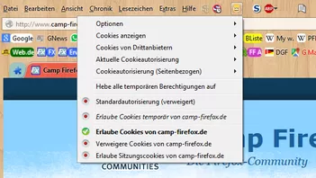

  • Zitat von Pentomino
    Er meint wohl dieses popup-Menü:
    Genau das hab ich in meinem Screenie dargestellt. Da kommt man auch dran über Rechtsklick der Maus.
    Den XML Fehler kann ich bestätigen. Endors 'Änderung' werde ich sofort testen.

  • Zitat von yoshimo
    pentomino hat recht,genau das meinte ich
    Was ist denn jetzt anders an seinem Post als an meinem? Sein Screen zeigt das Gleiche an wie meiner, nur hat er die Anzeige erreicht weil er auf den Button geklickt hat. Da das aber bei Dir nicht funzt weil Du nicht alles siehst meine Frage, ob Du nicht das Rechtklick Menu der Maus nutzen kannst
    Und die zugehörigen Screens dazu.
    Zitat von yoshimo
    Leider lässt es sich auf meinem Kubuntu-Rechner nicht oben in der Adresszeile nutzen.
    Wenn man das Symbol anklickt um die Seiten-Einstellungen zu ändern baut sich das Menü nach oben auf und ist damit unvollständig.
    Auf meinem Windows 7 Rechner klappt es sich brav nach unten auf und ist ohne Probleme auch ausserhalb des "Seitenmenüs" nutzbar.
