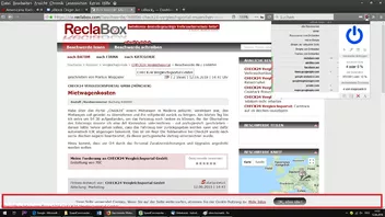

Also.
Mit Kosmetik sieht es so aus:
[attachment=2]1.jpg[/attachment]Ohne Kosmetik fehlt der Text aus dem Bild oben:
[attachment=1]ohne kosmetik.jpg[/attachment] -
[attachment=0]fdc25b24-d583-4063-a9e0-92043a49860b.png[/attachment]
So siehts bei mir aus.
Und der kosmetische Filtercode von oben wirkt auch prima, diese Cookie-Nutzung Anzeige unten wird dadurch ausgeblendet.
Lass doch mal den Eventlog von uBlock laufen, da siehst du was geblockt wird.
EDIT: Ergänzung: es handelt sich um diesen Link https://de.reclabox.com/beschwerde/168…mietwagenkosten -

P.S. Ach so...und mit deinem Filter kommt die Cookie Meldung trotzdemKein Wunder:
[attachment=0]444.jpg[/attachment] -
