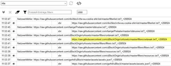

uBlock₀ — Protokoll der Netzwerkanfragen / Habe es mir nochmals angesehen und mit dem Ergebnis das ich diese XHR Einstellung auch in uBlock₀ blocken kann.
Ein Protokoll sieht bei mir so aus. XHR mal geblockt, mal nicht?
[attachment=0]jau.JPG[/attachment]
Was sagt mir das nun?

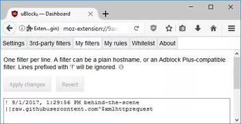

@ nachdenklicher
Der Reiter 'Meine Filter' ist leer.
