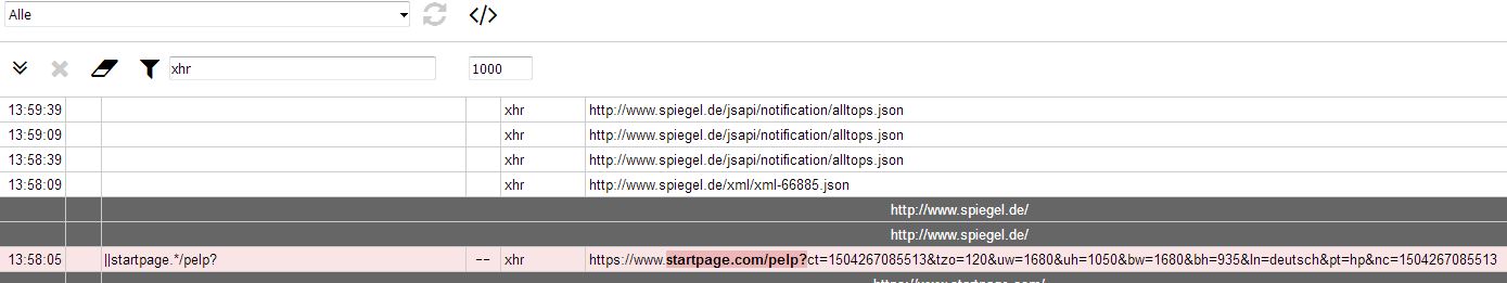

    Zitat von der_nachdenklicher
    uBlock₀ — Protokoll der Netzwerkanfragen / Habe es mir nochmals angesehen und mit dem Ergebnis das ich diese XHR Einstellung auch in uBlock₀ blocken kann.
    Ein Protokoll sieht bei mir so aus. XHR mal geblockt, mal nicht?
    [attachment=0]jau.JPG[/attachment]
    Was sagt mir das nun?
      • 62,99 kB
      • 1.389 × 261
