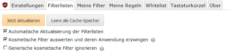

Kann die Filterlisten nicht mehr aktualisieren.
Die aktuellste Liste ist vom 25.08.18 und der Button "Jetzt aktualisieren" bleibt.
[attachment=0]A1.jpg[/attachment]
Hat jemand eine Idee, warum das so ist?

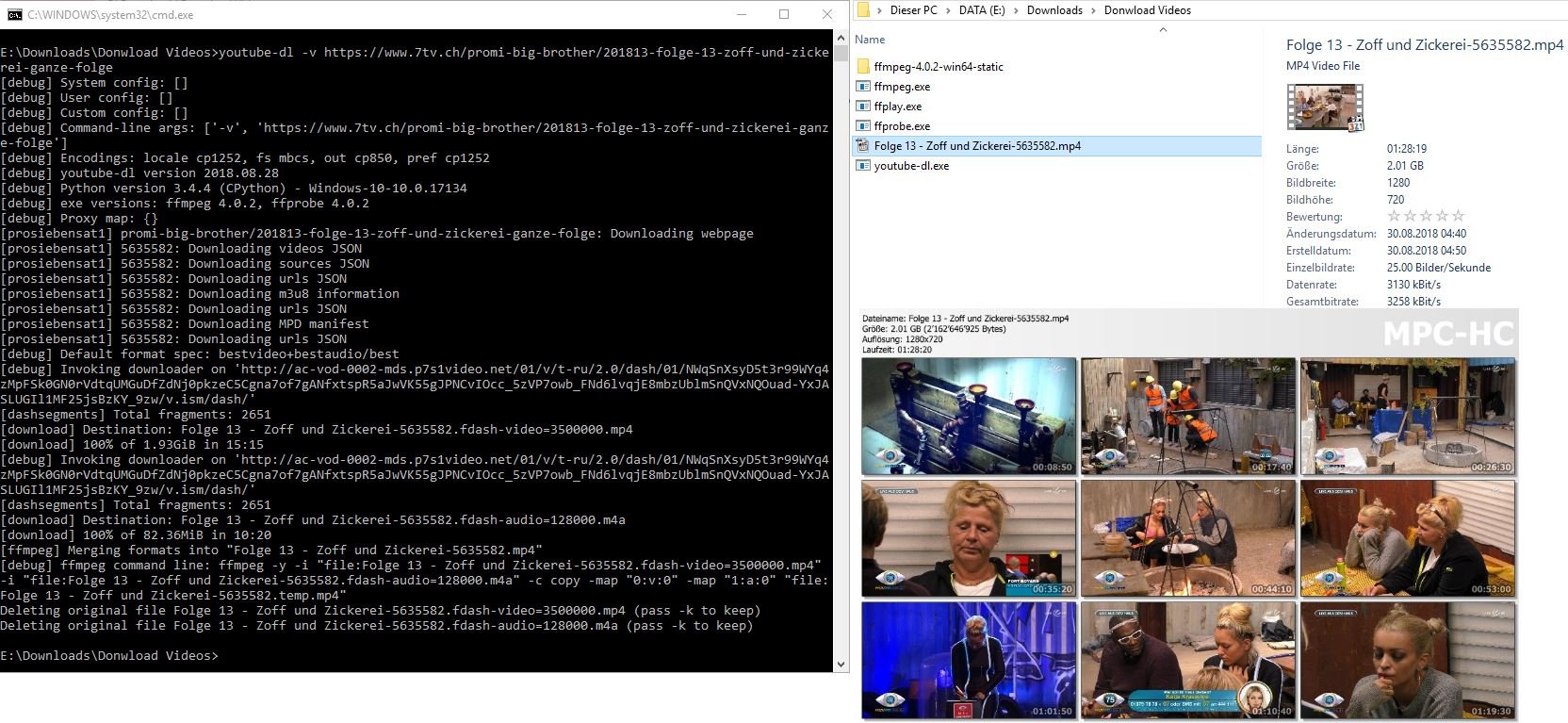

https://www.sat1.de/tv/promi-big-b…e-ganzen-folgen
wenn dort Werbung gespielt wird (sichtbar an den weißen Bereichen in dem Zeitbalken) stoppt die Werbung immer, wenn man den Tab wechselt. kann man das Verhalten irgendwie unterdrücken? Muss ein Tab wissen, ob er aktiv ist?
(oder lässt sich die Werbung blocken?)
User-Agent Mozilla/5.0 (Windows NT 10.0; Win64; x64; rv:61.0) Gecko/20100101 Firefox/61.0
@Glanni, in einem neuen Profil mit der Erweiterung uBlock Origin 1.16.20 mit Werkseinstellungen [Filterlisten] Jetzt aktualisieren konfiguriert, wird bei mir keine Werbung im Video gezeigt. :wink:
Bildschirmfoto [de -> 7tv.ch Folge 13 - Zoff und Zickerei-5635582.mp4 / Gruß, der_nachdenklicher

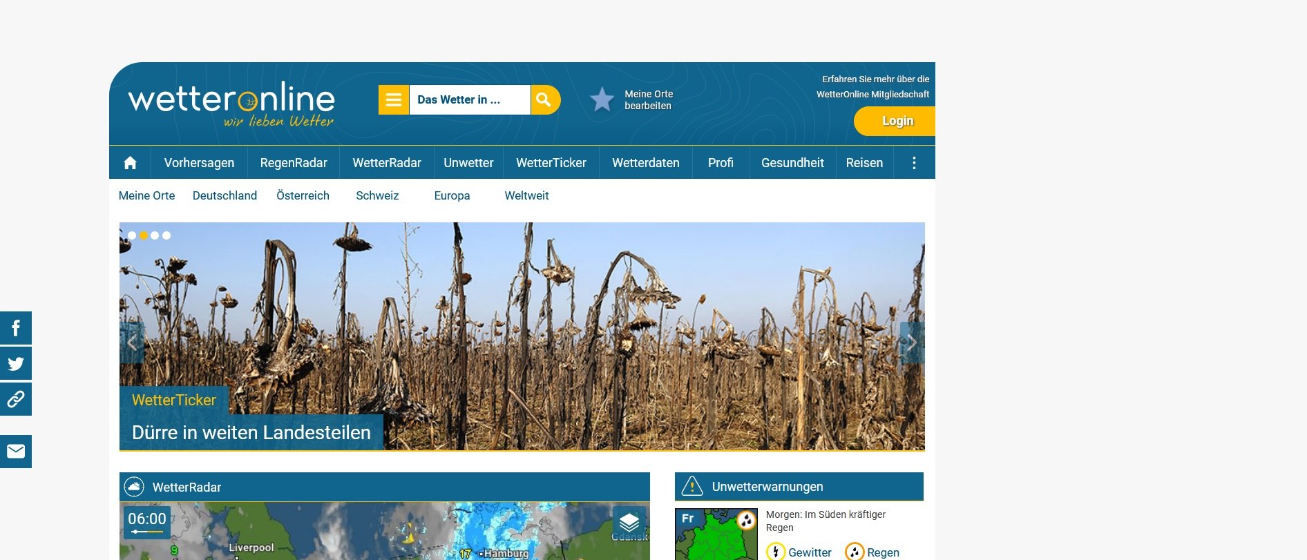

Bei wetteronline.de wird neuerdings sämtliche Werbung durchgelassen. Das ist so viel, boah....
Tricksen die den Blocker irgendwie aus oder gibt es plötzlich eine Whitelist oder etwas in der Art?

	Dackelhasser
Aktualisiere mal die Filterlisten in uBlock.
Musste ich hier auch machen.
Jetzt funktioniert es wieder. Die Filterlisten sind aktuell, der entsprechende Button lässt sich nicht betätigen.
Kann es sein, dass sich uMatrix und uBlock irgendwie in die Quere kommen? Oder dass der Privay Badger einen Einfluss hat?
Auf Leere alle Cache Speicher klicken dann kann man manuell aktualisieren.
Ich verwende auch uBlock und uMatrix und hier ging es zuerst auch nicht.
Habe dann die Filterlisten aktualisiert und seit dem geht es wieder.
