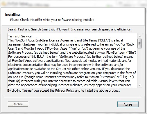

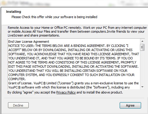

    Dies ist die Seite
    http://www.picpick.org/en/
    Ich habe von dieser Webseite heruntergeladen und installiert... dabei habe ich 2 Dreingaben abgewählt...
    [attachment=1]2014-08-03_150016.jpg[/attachment]
    [attachment=0]2014-08-03_150045.jpg[/attachment]
    ...du auch??

    auch wenn jetzt vielleicht ein anderer Eindruck von mir entstanden ist, ich hatte seit Jahren keinerlei Probleme mit Toolbars, Malware, Viren etc. Ich wähle immer die manuelle Installation und klicke immer alles weg (wie hier ja auch ständig empfohlen wird).
    Ich bin mir auch diesmal ziemlich sicher, dass ich bei diesen beiden Zusatzfenstern NICHT auf akzeptieren geklickt hatte.
    Die dann doch auf dem Rechner landende Malware wurde unabhängig von diesen beiden Fenstern installiert - und wie ich vermute auch die hier beschriebene Erweiterung (das ist meine Vermutung, die ich aber verständlicherweise nicht erneut ausprobieren möchte).
