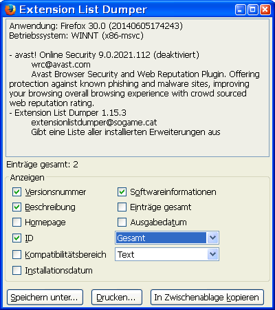

  • Hey edvoldi, dein Hinweis mit AMO war Gold wert. Erst einmal: Auch bei mir war ELD plötzlich nicht mehr kompatibel. Dann habe ich auf deinen Verdacht hin bei AMO nachgeschaut und dort hat einer in einem Kommentar geschrieben, dass er em:maxVersion sowie die Version der Erweiterung erhöht hat (auf 1.15.3). Da Endor bei der em:maxVersion schon ziemlich großzügig war, habe ich lediglich die Version der Erweiterung in der install.rdf hochgesetzt. Und siehe da: jetzt funktioniert die Installation wirklich.
    Ansonsten könntest du unsere Spezialversion von Infolister verwenden, ebenfalls auf der Liste hinter dem Link, den Endor im Beitrag 2 angegeben hat. Dort hast du sogar einen Eintrag im Menü Extras für Infolister, wo du die Liste der Erweiterungen aufrufen kannst.

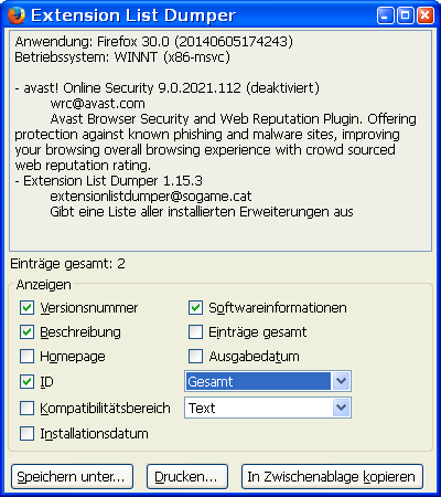

  • Also hier im 30er und 31er Fuchs funktioniert sie, mit der obigen Änderung von milupo.
    Installation sowie Ausgabe.
    Teste diese Version bitte nochmal: http://dl.dropbox.com/u/15467633/Fir…x%2Btb%2Bsb.xpi
    Mozilla/5.0 (Windows NT 10.0; Win64; x64; rv:150.0) Gecko/20100101 Firefox/150.0
  • Jetzt funktioniert es bei mir auch, ich hatte den Dateinamen auf 1.15.2 gelassen und nur in der install.rdf auf 1.15.3 geändert.
