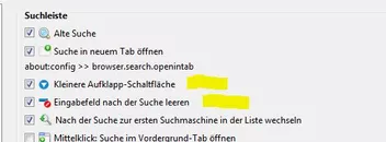

Ich hätte nochmal ein Idee für den Bereich "Suche".
Ist es vielleicht möglich bei "Eingabefeld nach der Suche leeren" und bei "Nach der Suche die ersten Suchmaschine auswählen" jeweils dahinter eine Option für eine Verzögerung einzubauen?
Also jeweils hinter der Option ein Feld in die man die Sekunden eintragen kann nach denen das dann passiert und wenn das Feld leer ist dann halt sofort, wie jetzt.

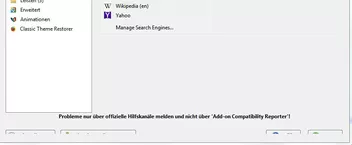

[attachment=0]Bild2.JPG[/attachment]P.S. in der 1.5.8 beta 7 werden mir die Buttons unten bei den Einstellungen nur halb angezeigt mit dem Standard-Theme.
[attachment=1]Bild.JPG[/attachment] -
