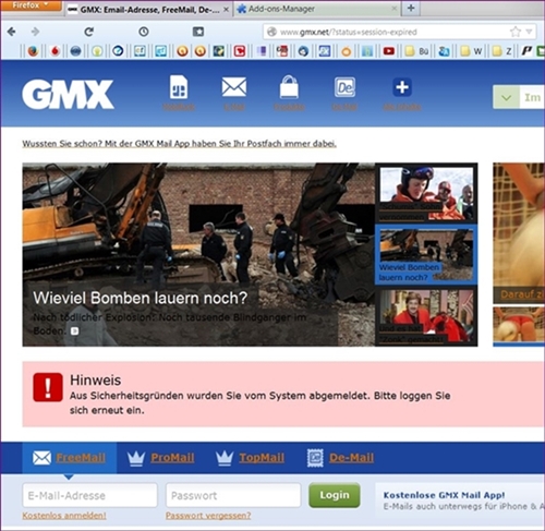

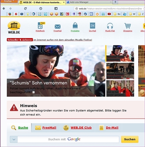

    Will ich dann von der Startseite in mein Email - Postfach kommt folgende Meldung:
    [attachment=2]gmx.de.JPG[/attachment]
    [attachment=1]web.de.JPG[/attachment]

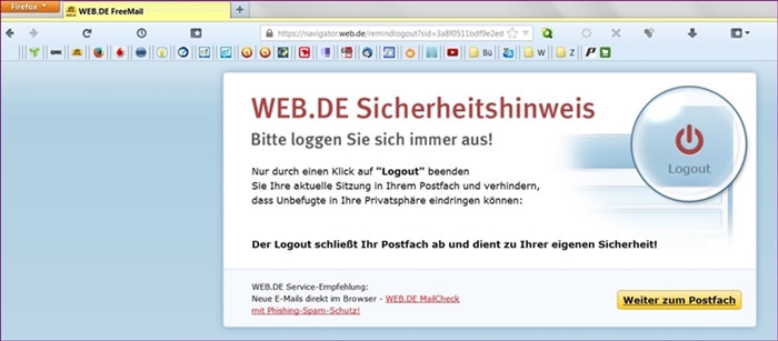

    Logge ich mich erneut ein, kommt folgende Meldung:
    [attachment=0]Logout web.de.JPG[/attachment]
    Klicke ich dann auf "Weiter zum Postfach" bin ich drin.

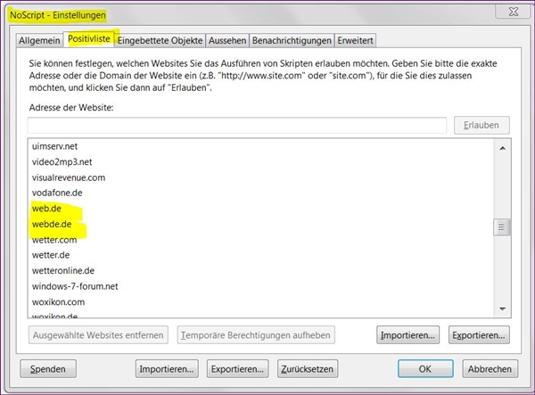

    Habe in den Einstellungen von NoScript die Seiten für web und gmx auf die Positivliste eingetragen.
    Nun habe ich in den Einstellungen nach weiteren Möglichkeiten gesucht, ohne Erfolg.

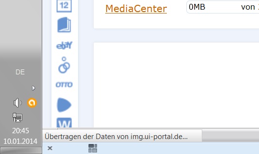

    [attachment=0]gmx Login.jpg[/attachment]
    Das Übertragen der angezeigten Daten dauert recht lange, und dann kommt die Meldung: (Wie im 1. Bild zu sehen ist.)
    "Aus Sicherheitsgründen wurden sie vom System abgemeldet. Bitte loggen sie sich erneut ein "

    Für Web.de muss ich hier in Noscript diese drei hier erlauben:
    [Blockierte Grafik: http://img59.imageshack.us/img59/9523/20y3.png]
    sonst geht es nicht.
