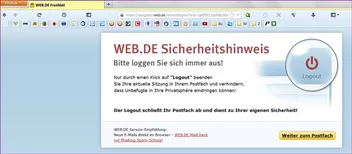

    Will ich dann von der Startseite in mein Email - Postfach kommt folgende Meldung:
    [attachment=2]gmx.de.JPG[/attachment]
    [attachment=1]web.de.JPG[/attachment]

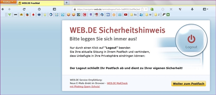

    Logge ich mich erneut ein, kommt folgende Meldung:
    [attachment=0]Logout web.de.JPG[/attachment]
    Klicke ich dann auf "Weiter zum Postfach" bin ich drin.

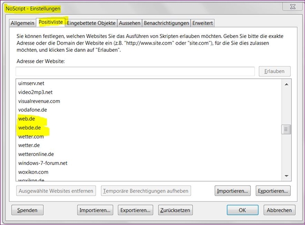

    Habe in den Einstellungen von NoScript die Seiten für web und gmx auf die Positivliste eingetragen.
    Nun habe ich in den Einstellungen nach weiteren Möglichkeiten gesucht, ohne Erfolg.

  • Bin mir nicht sicher, ob du das hier meinst, und wenn ja,ob ich es auch richtig eingefügt habe :oops:
    Wüsste auch nicht was da privates ist, kann nix entdecken :-??
    Vielleicht ist das noch aufschlussreich?
    Einmal editiert, zuletzt von Anonymous ()

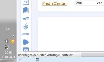

    Das einzige, wo man evtl. noch "drauf" kommen könnte (denke ich, die ich keine Ahnung habe), davon habe ich einen Screenshot gemacht.
    [attachment=0]gmx Login.jpg[/attachment]
    Das Übertragen der angezeigten Daten dauert recht lange, und dann kommt die Meldung: (Wie im 1. Bild zu sehen ist.)
    "Aus Sicherheitsgründen wurden sie vom System abgemeldet. Bitte loggen sie sich erneut ein "

    Das img.ui-portal.de sagt euch nix? Ich kann damit nix anfangen, habe aber so ein Gefühl, dass das die Wurzel aller Widrigkeiten ist.
