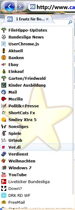

Das Teil arbeitet wunderbar... ![]()
Endlich haben meine Lesezeichenordner in der Sidebar wieder die Icons...
[attachment=0]2013-12-18_113845.jpg[/attachment]
Nun muss ich mir nur noch die Passenden Icons zusammensuchen, die vorhandenen gefallen mir teilweise noch nicht so....

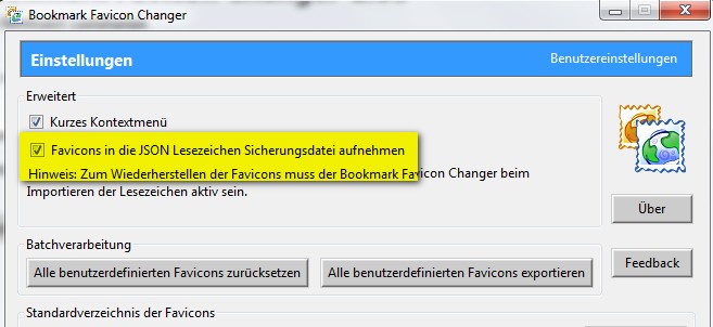

Wenn man in 26.0 den Lesezeichen und -Ordnern neue Icons verpasst, dann über den Lesezeichen-Manager eine Sicherungsdatei anlegt (vorher muss in der Erweiterung der Haken bei
[attachment=1]2013-12-18_151641.jpg[/attachment]

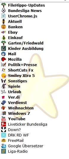

gesetzt werden, diese Datei dann in Nightly wieder importiert (auch hier muss die Erweiterung aktiv und der Haken gesetzt sein) erscheinen auch dort die Icons..
[attachment=0]2013-12-18_151511.jpg[/attachment]
Alles in allem also eine runde Sache... ![]()
