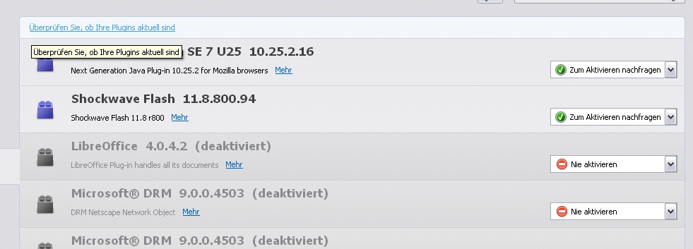

  • Zitat von der_nachdenklicher
    Add-ons-Manager (Plugins)
    stelle doch Bitte hier auf Nachfragen, ob aktiviert werden soll ein!

  • Ich bin eben mit jemanden auf was gestossen
    plugins.click_to_play -> true
    ...ist noch wirksam, allerdings anders, als Benutzer denkt.
    Auf false bekommt man unter Erweiterungen nur zwei Optionen (immer/nie), mit true kommt eine dritte nachfragen hinzu.
    Muss ich jetzt nicht verstehen, oder?

    Deine Denkweise ergibt null Sinn. Click-to-Play ist standardmäßig für alle Plugins deaktiviert und muss per about:config-Schalter aktiviert werden, weil das Feature noch nicht fertig ist. Solange dies der Fall ist, können die Entwickler daran so viel ändern, wie sie wollen, sie liefern damit unter gar keinen Umständen ein Argument für einen Browserwechsel. Du hast eh keinen Anspruch darauf, dass Features immer so bleiben, wie sie sind, in diesem Fall aber noch sehr viel weniger. Konkret würde mich aber interessieren, was genau für dich nicht funktioniert. Es ist immer sehr einfach zu sagen, dass alles doof ist, aber mich würde interessieren, was doof ist.
    Was genau verstehst du daran denn nicht? Deine Erklärung trifft's doch genau auf den Punkt. ;) Der Schalter aktiviert nach wie vor die Click-to-Play-Funktionalität. Ist der Schalter auf false, gibt es kein Click-to-Play, kann also auch nicht für einzelne Plugins im Add-on Manager eingestellt werden. Ist Click-to-Play per Schalter aktiviert, existiert die entsprechende Einstellung für die Plugins.
