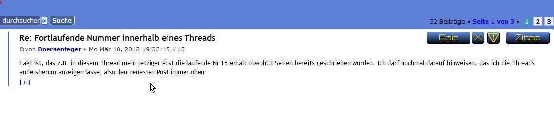

Fakt ist, das z.B. in diesem Thread mein jetziger Post die laufende Nr 15 erhält obwohl 3 Seiten bereits geschrieben wurden. Ich darf nochmal darauf hinweisen, das ich die Threads andersherum anzeigen lasse, also den neuesten Post immer oben
[attachment=0]18-03-2013_193318.jpg[/attachment] -
Boersenfeger: ja, das ist nun mal so. Kein Mensch wird gezwungen, ein UserScript einzusetzen.
aborix: das ist tatsächlich eine Idee. Ich schaue mir das mal an.
