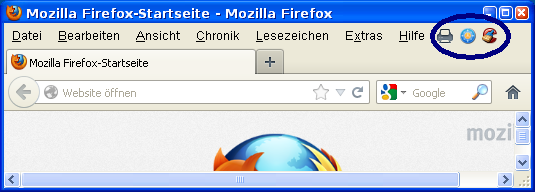

    Nur mal so weil du das geschrieben hattest, habe ich mal aus dem origin. Script alles kopiert und hier eingefügt, sieht dann so aus und alles funktioniert auch.
    [Blockierte Grafik: http://www10.pic-upload.de/thumb/01.01.13/8d74mxvvou5.jpg]
    Nur das kenne ich nicht..Maxthon

  • Also, bei mir funktionier der Code von hier:
    viewtopic.php?f=16&t=101711&start=120#p842245
    Dazu mein Screenshot:
    [attachment=0]extapptest1.png[/attachment]
    Als Anwendung sind der FC und, von mir hinzugefügt, der CCleaner enthalten. Beide funktionieren.
    Spiderman-21: Dein Button soll nach deinem Code hinter dem Drucken-Button sein. Standardmäßig wird der aber nicht angezeigt. Du musst ihn erst noch aus dem Anpassen-Fenster ziehen. Hast du das gemacht? Dürfte aber eigentlich nur für die Anzeige des Buttons eine Rolle spielen und nicht für seine Funktionalität.
