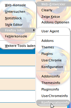

.. habe hier mal eine Rechtschreibfrage:
müsste es nicht korrekterweise "Konfigurationsinfo heißen? -
Dann mach doch ein s rein :wink:
[Blockierte Grafik: http://www8.pic-upload.de/thumb/05.01.12/qcob9de7hutn.jpg]
Hehe, so einfach ist das nicht. Dort heißt es ja zu recht Konfiguration. Nicht aber unten.... und logischerweise habe ich nachgeschaut, finde aber keinen Eintrag Konfigurationinfo, den ich ändern könnte. Vermutlich wird das Teil durch das Script erzeugt und man wird nichts daran ändern können...
BTW: Ich merke gerade, das das Ganze in einen eigenen Thread gehört... :oops:
Edit: Danke fürs Verschieben.. -
Den gibt es so auch nicht, das Wort info wird überall pauschal dahinter gesetzt.[Blockierte Grafik: http://www8.pic-upload.de/thumb/05.01.12/3mfb1ahdlmg.jpg]
Ob man das einzeln ändern kann....da muß ich zumindest passen leider.
Evtl. fällt dir ja ein anderes Wort ein was man dahintersetzten könnte, oder info ganz löschen :-??
Ersetze die durch Andreas markierte Zeile 94 durch:
Codeif (this.MENU_LIST[i].label=='Konfiguration'){ menuItem.setAttribute("label", this.MENU_LIST[i].label+"sinfo"); } else { menuItem.setAttribute("label", this.MENU_LIST[i].label+"info"); }Wenn's danach passt und noch alles funktioniert (bis auf UserChrome/UserChromeinfo - die haken schon länger), lade ich die veränderte Version hoch.

Dankeschön auch von mir! Klappt wunderbar...
Keine Ursache.
Der Fix ist nun oben: https://github.com/ardiman/userCh…ter/copysysinfo (Screenshot habe ich nicht angepasst)
Änderung noch einmal in bunt und Farbe:
https://github.com/ardiman/userCh…sinfo_0.2.uc.js -
