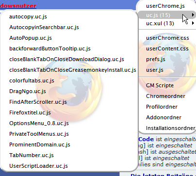

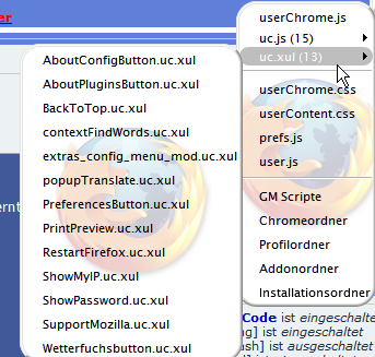

  • Testergebnisse:
    Nachfolgend aufgeführte Scripts funktionieren einwandfrei in allen hier installierten Firefüchsen..
    [attachment=1]29-12-2011_104558.png[/attachment]
    [attachment=0]29-12-2011_104619.png[/attachment]
    Zur Information: Da trotz Neuinstallation und ausgiebiger Tests das WebScreenShot.uc.xul Teil nicht korrekt funktionieren wollte, habe ich dies wieder entfernt und verwende weiterhin das externe FastStone Capture Version 5.3!
    Näheres siehe Signatur bzw. https://www.camp-firefox.de/forum/viewtopi…=413977#p413977

  • Ähem, die fuchs- und systemrelevanten Daten erfährst du in meiner Signatur unter Mein Fuchs. Die Nummern werde ich dir rausklamüsern.. kann ne Weile dauern, muss erst Mal weg...
    Edit:
    1. Auto Copy
    6. Private Tool Menus
    8. Close Blank Tab On Close Greasemonkey Install
    9. Close Blank Tab On Close Download Dialog
    10. Drag And Go
    12. Restart Firefox
    18. Context Find Words
    29. Auto Popup
    43. User Script Loader
    55. Autocopy in Searchbar
    59. Options Menu
    65. Popup Translate
    66. Prominent Domain
    70. Back-Forward Button Tooltip
    80. Wetterfuchsbutton
    82. Restart Firefox Button
    92. Tab Number
    95. Back To Top
    99. Print Preview
    110. ColorfulTab
    115. About Config Button
    117. Support Mozilla
    120. Show My IP
    126. Show Password
    159. Find After Scroller
    weiters nicht mit einer Nummer versehen gefunden...
    Extra-Config-Menu-mod
    Preferences Button
    About_Plugins
    context_find-words Eh, is die 18 du BLINDER! 8)
    Die gelisteten Scripte funktionieren hier einwandfrei in allen installierten Mozilla-Browsern!
