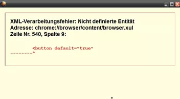

Tach, nach dem UpDate auf die gestrige Version
[attachment=1]Auroraversion.jpg[/attachment]
erhalte ich beim Neustart diese Fehlermeldung..
[attachment=0]Aurora-Startfehler.jpg[/attachment]
Eine Überprüfung mit einem neuen, leeren Profil erbrachte das selbe Ergebnis..
Ein Download der letzten Aurora-Version und Drüberinstallation brachte ebenfalls nichts.
Kann dies jemand bestätigen oder hat jemand eine Erklärung?

Ist bekannt, siehe bei mozillaZine http://forums.mozillazine.org/viewtopic.php?f=23&t=2550911
Insbesondere den Beitrag von mixalis88 -

Klappt wieder nicht. Gleiche Fehlermeldung.
Die deutsche Übersetzung ist einfach noch nicht aktuell.
In den Zeilen 540 - 548 der Datei browser.xul werden folgende 4 Entities definiert:
- &social.ok.label;
- &social.ok.accesskey;
- &social.activated.undobutton.label;
- &social.activated.undobutton.accesskey;Diese tauchen nirgendwo im deutschen Locale auf (ich habe jetzt noch die Version von gestern).
Außerdem kann es noch weitere Entities geben, die im deutschen Locale nicht enthalten sind.
Grüße
milupo -
Aurora startet wieder. Habe es mit der neusten Version wieder runter geladen und installiert (21.9.12 16:23) Vom nightly habe ich noch nichts neues gefunden
Habe Aurora vom 21.09. heruntergeladen und drüberinstalliert; es läuft wieder... nicht dagegen Nightly...
beim nightly ist auch noch die alte version vom 21.9.12 5:52
