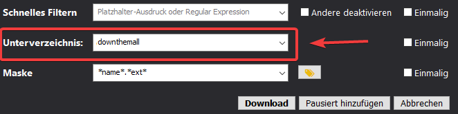

  • DownThemAll - Speicherort ändern
    • macko
    • 6. Juli 2020 um 20:16
    Lediglich ein Unterverzeichnis innerhalb des in Firefox eingestellten Downloadordners kann in DownThemAll festgelegt werden ➡ siehe Screenshot unten.
    Der Grund dafür ist innerhalb der Beschränkungen der Webextension-Schnittstelle (Erweiterungsschnittstelle seit Firefox 57) zu suchen, in welcher Erweiterungen lediglich über die Downloadschnittstelle von Firefox Schreibzugriff auf das Dateisystem erhalten können. Aus diesem Grunde kann daher nur der in Firefox eingestellte Downloadordner verwendet werden. Auch sonst hat die Webextension Version von DownThemAll nicht mehr die gleiche Funktionalität wie das noch bei der alten Version der Fall war. Auch hier limitiert die Webextension-Schnittstelle was mittels einer Erweiterung realisiert werden kann.
