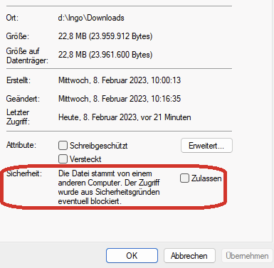

Hallo Andreas ![]()
schau mal in die Dateieigenschaften.
Gibt es da diese Option? Falls ja, bitte aktivieren.
