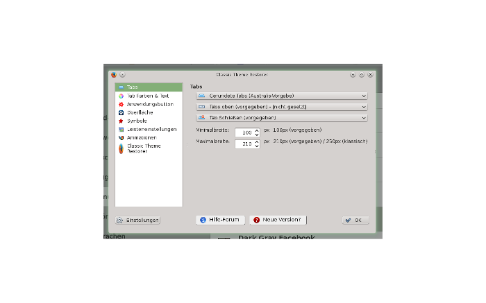

Hallo zusammen.
So habe da mal was gebastelt, für die aktuelle Beta von Classic Theme Restorer:
[Blockierte Grafik: http://i.imgur.com/uqrRKki.png]Code: da zu viele Zeichen Code ab jetzt extern:
http://dl.dropbox.com/u/15467633/Fir…erungen/CTR.css[Blockierte Grafik: http://dl.dropbox.com/u/15467633/Firefox/Linie.png]
Alternative, eher passend für edvoldi:
[Blockierte Grafik: http://i.imgur.com/7ScK2NO.png]Code: da zu viele Zeichen Code wieder extern:
http://dl.dropbox.com/u/15467633/Fir…CTR-Spezial.cssHoffe es passt jetzt alles. :wink:

Hallo Endor,
ich verstehe nicht wie so bei mir die außen Button nicht abgerundet sind.
Unter opensuse sind diese Button auch rund :-??
Was hast Du an meinem Code noch geändert?
Da beim ersten Code der OK Button oben im Code liegt und im zweiten Code unter /* Button */ vermute ich das Du etwas an meinem Code geändert hast. -
Der zweite Code ist Deiner aus Deinem Beitrag 3006: https://www.camp-firefox.de/forum/viewtopi…=924809#p924809
Ich habe nur die neuen Zeilen für die Reiter bei Farben eingefügt. Sonst ist das exakt der von Dir verlinkte Code.

Mir fehlen da hier die Icons...
[attachment=0]2014-07-02_144851.jpg[/attachment] -
Kommen sofort, immer mit der Ruhe.
[Blockierte Grafik: http://i.imgur.com/gVuT64X.gif]So hier der Code:
Da zu viele Zeichen wieder extern:
http://dl.dropbox.com/u/15467633/Firefox/Scripte/CSS/CTR.css[Blockierte Grafik: http://i.imgur.com/ydOeJSJ.png]

Hallo Endor,
unter Linux ist das linke Fenster etwas zu klein.
Hast Du einen Code wo mit ich das Fenster etwas vergrößern kann? -
Danke, unter Linux nehme ich Deinen Code, da hier die Button alle etwas rund sind.
Ich musste die weite auf 190 erweitern dann passt es. :klasse: -
