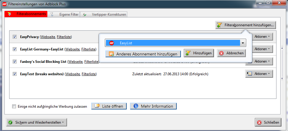

Zitat von Artistkönnte man noch die Häkchen beim Anklicken von "Fehlerart wählen..
Hallo Artist..
der Haken ist Bestandteil des Textes, und sieht so aus:
Zitatlabel[class="progressLabel"][value="✔ Fehlerart wählen"]
D.h., nur den Haken entfernen funktioniert leider nicht.
Ob man den kompl. Text incl. Haken tauschen könnte kann ich dir nicht sagen.
Wenn dann wahrscheinlich in der xpi Datei von ABP, evtl. kann man da dann auch den Haken entfernen.
Das wäre dann etwas für Endor :wink:
Allerdings müsste das dann bei jedem Update von ABP gemacht werden.
Evtl. könnte man auch ein Bild gleich mit einem Icon einfügen, statt dem Text. :-??

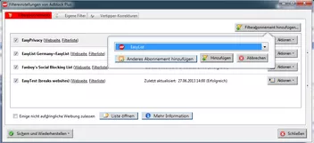

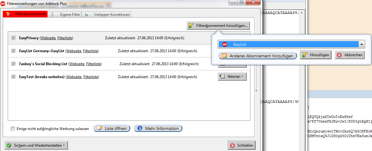

Kleinigkeiten für Adblock Plus
Filtereinstellungen von Adblock Plus
[Blockierte Grafik: http://img9.imageshack.us/img9/1340/lkp.png]
Klick oben auf Filterabonnement hinzufügen...
[Blockierte Grafik: http://img545.imageshack.us/img545/3144/zhr.png]
Klick auf Anderes Abonnement hinzufügen
[Blockierte Grafik: http://img4.imageshack.us/img4/7671/lpd.png]

Endor: Danke für den Nachschub, ist eingebaut
Ich werde bei mir aber noch die border-Einstellungen ändern, damit alle (rund und eckig) gleich aussehen
Könnte man die Buttons ggf. alle rund oder alle eckig gestalten... (Ah, Artist ist ja dran...) so siehts aus wie im Gemischtwarenladen... :mrgreen:
[attachment=0]2013-06-27_164858.png[/attachment]
Hallo Boersenfeger
Suche in obigem Code diese Zeile :
border-radius:14px!important;
und entferne diese Zeile einfach.
Die ist 10 mal vorhanden.
Hier für alle Fälle

Ich hab auch noch die Umrandung "dodgerblue" rausgenommen und durch schwarz ersetzt, somit passt der Rahmen zum Rest
