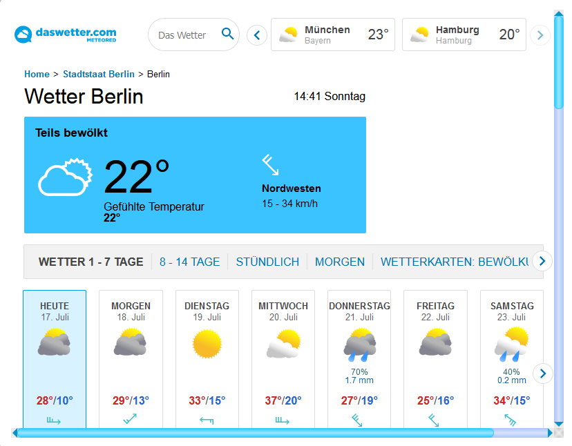

  • Hallo Freunde des Wetterfuchs.
    Wie sieht bei euch bei Doppelkick und bei Mittelklick auf die Schaltfläche,
    das Fenster aus? Bei mir musste ich bei beiden etwas nachbessern.
    Was meint Ihr?
    Wenn möglich macht einen Screenshot davon
    dann sehe ich wie es bei euch aussieht und ob und was ich anpassen muss.
    Vielen Dank für Eure Hilfe.

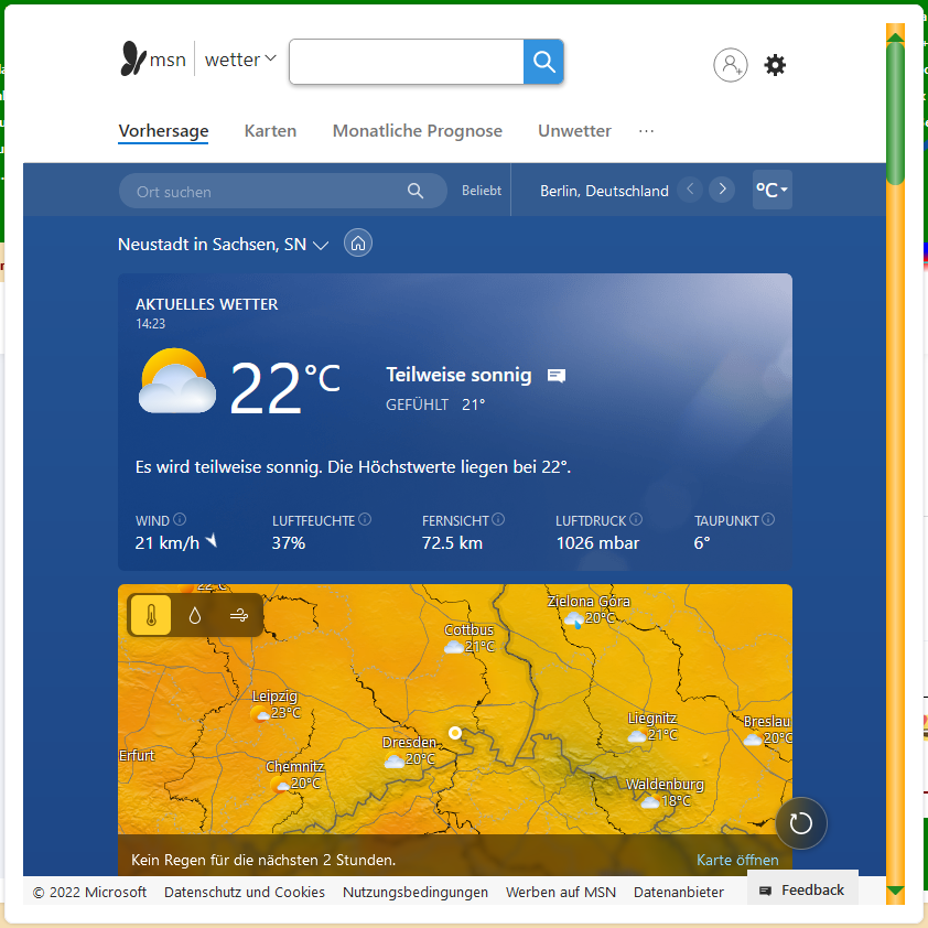

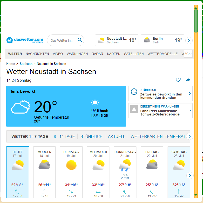

  • Wie sieht bei euch bei Doppelkick und bei Mittelklick auf die Schaltfläche,
    Was meint Ihr?
    Hallo Endor,
    du meinst die normale Schaltfläche in der Symbolleiste? Bei Doppelklick sehe ich keine Unsauberkeit, bei Mittelklick ist mir ganz oben zuviel freier Leerraum:
    Doppelklick:
    Mittelklick:

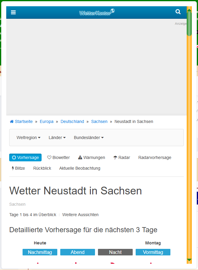

    Ich habe aber noch ein anderes Problem, weiß aber ehrlich gesagt nicht, ob ich mit dem Skript und den beiden CSS-Dateien auf dem aktuellen Stand bin, sodass du das Problem vielleicht nicht hast. Bei mir erscheint z. B. unter Linksklick --> Wetterdaten: Deutschland --> Aktuelles Wetter, aber auch in anderen Fenstern, seit einiger Zeit eine leere Werbeanzeige von Wetterkontor.de. Ich habe sie schon versucht, weg zubekommen, es klappte aber nicht auf Anhieb, da habe ich es erst einmal wieder sein lassen.
    Hast du eine Idee, wie man diese leere Anzeige weg bekommt?
    Danke.

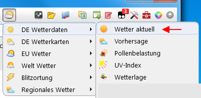

  • Also laut Bild ist da kein CSS aktiv.
    Das sollte doch so aus sehen:
    Wenn Du einen regionalen Wetterbericht haben willst,
    sollte der bei Linksklick - Regionales Wetter - Aktuell und Vorhersage
    rein.
    Einmal editiert, zuletzt von Endor (17. Juli 2022 um 15:31) aus folgendem Grund: Ein Beitrag von Endor mit diesem Beitrag zusammengefügt.
  • Ich habe mir das im Skript ja auf meinen Heimatort eingerichtet. Deswegen sieht das bei mir etwas anders aus. Die Darstellung ist ja kein Problem, nur die Werbeanzeige stört, in allen 4 Unterkategorien. Auch manchmal weiter unten innerhalb der gleichen Unterkategorie. Die Werbeanzeige erscheint in vier der Kategorien, nur in den Wetterkarten Deutschland nicht.
  • Klar, den der CSS Code ist für den Standard Wetterfuchs gemacht.
    Daher siehst Du die Anzeigen usw. wenn Du andere Seiten von Wetterkontor
    verwendest.
    Da müsste man dann einen eigenen CSS Code dafür zusammen zimmern wie
    mein Meister immer zu sagen pflegt. ;)
    Gib mir mal die Adressen, die Du da bei Deiner Modifikation verwendest
    dann schaue ich mir das mal an.
