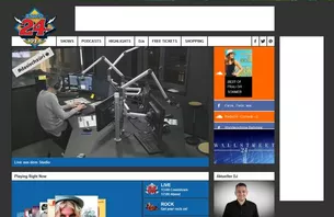

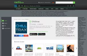

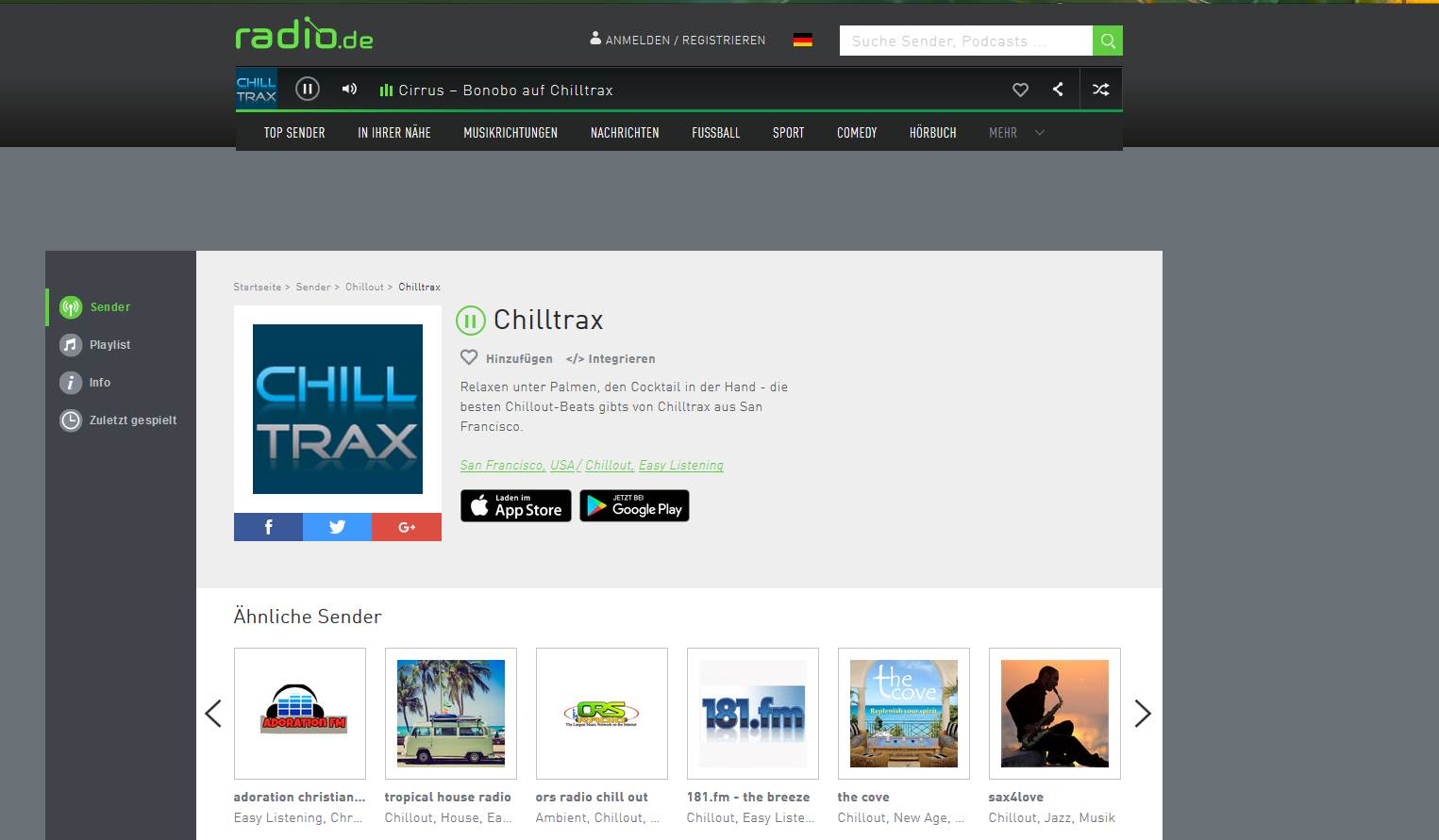

    Die Beispielseiten:
    http://chilltrax.radio.de/
    http://radio24.ch/
    Sobald googleadservices.com blockiert wird, sieht bei chilltrax die Seite so aus, wie sie sollte, bei Radio 24 werden anstelle der Werbung weisse Felder angezeigt.
    [attachment=2]chilltrax1.jpg[/attachment]
    [attachment=1]chilltrax2.jpg[/attachment]
    [attachment=0]radio24_2.jpg[/attachment]

    Ich hatte im anderen Thread schon geschrieben, dass bei mir keine weißen/leeren Felder auftauchen. Ohne es letztendlich zu wissen, vermute ich den uBlock dahinter. D.h. NoScript verhindert das Laden des Inhalts innerhalb des Unterelementes innerhalb der Webseite und uBlock entfernt das, da die Inhalte von NoScript blockiert sind, komplette Feld.
    Nur der Vollständigkeit halber: du sprichst von
    [Anmerkg.: Hervorhebung von mir]
    und nicht von googletagservices. "googleadservices.com" taucht bei mir bei keiner der beiden Seiten irgendwo auf. "googletagservices" dafür bei "Chilltrax", sobald ich "radio.de" freigegeben habe, aber nicht bei "radio24".
    Versuch mal den "googletagservices" als "nicht vertrauenswürdig" einzustufen und schau ob der Zeichensalat dann verschwindet.
    Du weißt sicher das Erweiterungen wie NoScript grundsätzlich für Probleme sorgen können. Kommt (bei mir) nicht so oft vor, aber wie man an beiden Threads hier sieht, tritt es doch hin und wieder auf. Und dabei sind das, soweit ich das einschätzen kann, noch nicht mal Probleme der Seite selbst, sondern "Hintergrundverlinkungen" zu irgendwelchen (Werbe-)Netzwerken.
    Edit
    Solltest du bei radio24 das weiße rechteckige Feld rechts meinen, das sehe ich hier auch. Mit dem "Skalpell" von uBlock wird das über den Filter: "radio24.ch##.skyscraper_banner_wrap > .banner" geblockt und ist dann vollständig verschwunden. Da ich die Seite aber nicht nutze benötige ich diesen Filter nicht dauerhaft.
  • Stoiker, danke dir für den Tipp, der war echt Gold wert und hat alles auf einen Schlag gelöst. :D
    Bei radio.de sind beide google scripte vorhanden. Bei Radio 24 war es tatsächlich googletagservices.
    Mit uBlock konnte ich alles beseitigen. Bei radio.de blockt er alle Banner automatisch, selbst wenn keine Google Sachen mit NoScript geblockt werden. Bei Radio24 konnte ich den Skyscraper mit deinem Eintrag entfernen, das Banner rechts mit dem Element-Picker-Modus. Macht Freude, die Seiten wieder sauber zu sehen.
