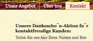

    jedenfalls habe ich gestern diesen beitrag entdeckt, nachdem ich auf einer von mir gemachten seite genau das problem festgestellt hatte, dass bei betrachtung mit Firefox 4 (Mac) die ä,ü,ö-pünktchen an verschiedenen stellen im text (aber komischerweise nicht immer!) vom buchstaben nach rechts weg gerückt waren. d.h. die umlaute waren zwar da, wurden aber falsch dargestellt. auf anderen seiten der website (genauso codiert in utf-8, gleiches style sheet) war dagegen komplett alles o.k. (wie zuvor in FF 3.6 auch schon). Safari, Opera & Chrome haben ebenfalls keine probleme mit dem text bzw. der darstellung...
    gibt es womöglich inzwischen erkenntisse, woran das liegt bzw. wie und ob überhaupt man das abstellen kann? mein (relativ) laienhaftes verständnis und diverse indizien sagen mir, dass es an FF 4 liegt, dass er irgendetwas am seitencode oder dem zuständigen stylesheet in den falschen hals bekommt und es dann nicht richtig rendert (oder rendern lässt).

    inzwischen meine ich herausgefunden zu haben, dass der effekt nur auftritt, wenn Georgia der font erster wahl ist, den das style sheet vorschreibt. warum es dann aber nicht immer passiert, ist mir ein rätsel.
    ich hänge jetzt aber auch endlich einen kleinen screenshot an, auf dem man sieht, was da los ist... hätte ich gleich machen sollen – ich weiß. entschuldigung!
    danke für eure geduld.
    gromek
  • hier ist der link:
    http://www.weinhandlung-steinbach.de/kontaktaktion.php
    wie gesagt: trotz gemeinsamem style sheet für alle seiten der website tritt der effekt (bei mir) bisher nur auf dieser einen seite und dort auch nicht bei allen umlauten auf. er scheint übrigens zu verschwinden, wenn man im style sheet die erste wahl für den font von der Georgia auf einen anderen setzt.

  • Ach, wenn im Quelltext der Seite doch nur echte Umlaute benutzt worden wären.
    [Blockierte Grafik: http://www.IMG-Teufel.de/thumbs/BildschirmfotoWeinhandlungSteinbachDieDankeschnAktionfrIhreKontaktdatenNightly21fe2233cpng.png]
    Der Unterschied zwischen dem ersten ö und dem eingefügten zweiten ö ist ersichtlich.
    Versucht man des vermeintliche ö mittels Backspace zu löschen, verschwindet nicht das ö, sondern nur dessen Pünktchen.
    [Blockierte Grafik: http://www.IMG-Teufel.de/thumbs/BildschirmfotoWeinhandlungSteinbachDieDankeschnAktionfrIhreKontaktdatenNightly1c1144cb5png.png]
    Wechsle deinen Editor auf einen der wirklich die echten Umlaute benutzt.

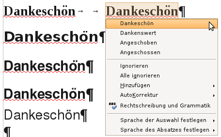

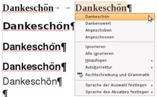

  • Freispruch für den Fx.
    Benutzt man eine echte Textverarbeitung ergibt sich folgendes Bild …
    [attachment=0]Bildschirmfoto-Unbenannt 1 - LibreOffice Writer.png[/attachment]
    In der linken Spalte wurde dein Dankeschön 4 mal mit verschiedenen Schriftarten eingefügt und 1 mal händisch eingegeben. Die wandernden Pünktchen sind offen sichtlich.
    Darüber hinaus ist an der roten Wellenlinie der Einspruch der Rechtschreibprüfung ersichtlich. Wird selbige bemüht, rechte Spalte, weiß der jetzt geschulte Beobachter warum ein Dankeschön durch ein Dankeschön ersetzt werden soll.
    Jetzt darfst du deine Prozesskette ablaufen, an welcher Stelle die unechten Umlaute eingestreut werden.
    Zur Abhilfe deiner Irritation erzeuge mal Bildschirmfotos und vergleiche, d.h. überlagere, sie in einer Bildverarbeitung. Es sollten Abweichungen auftreten. Wegen der schlechten Auflösung der Bildschirme solltest du dabei auch den Zoom benutzen.
