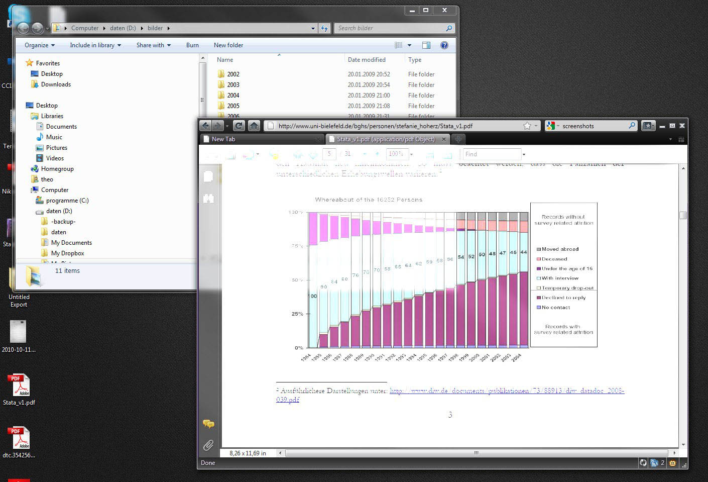

    ich hoffe ihr könnt mir helfen - hab seit einiger Zeit (glaube seit ich firefox4 betas benutze) ein problem mit dem pdf-plugin. wie ihr auf dem screenshot sehen könnt, werden pdfs im browser transparent dargestellt - was, wie ihr euch vorstellen könnt, sehr anstrengend ist.
    öffne ich ein pdf nicht im browser, sondern im normalen adobe reader ist alles in ordnung.
    ich nutze momenten FF4.0b6 und die aktuellste adobe reader version 9.4.
    habe auch schon mit früheren FF4 betas dieses problem gehabt, genau so wie mit früheren adobe-reader versionen (etwa 9.3 lite)
    hat jemand eine idee?
    schon mal vielen dank!
    edit: ach ja, vergessen: hab Win7 64bit

  • Nur ne Idee, da ich Win7 nicht nutze. Aber schalte mal die Hardwarebeschleunigung (hardware acceleration) ab. Vllt. klappts dann.

  • Ich kann das Problem unter Win7 64 bit mit der Beta 6 und dem neuesten Adobe Reader nicht nachvollziehen.
    Um heraus zu finden, ob es an Firefox-Einstellungen, Systemeinstellungen oder den Einstellungen des Adobe Reader liegt: tritt das Problem nur mit der Kombination Firefox/Reader auf oder auch in der Kombination IE/Reader oder Opera/Reader?
  • Opera hab ich nicht drauf, aber zumindest mit dem Iexplorer ist die PDF-darstellung korrekt - also nicht transparent...
    ich probier nachher mal ein neues FF-Profil - auch wenn ich hoffe, dass es nicht daran liegt, will das nicht alles neu machen ;)

  • Rein theoretisch könnte es auch an einer Erweiterung liegen. Teste vielleicht erst mal im abgesicherten Modus, wenn das nicht hilft, kannst Du immer noch ein zusätzliches neues Profil erstellen und damit testen.
    Wenn es im abgesicherten Modus klappt, siehe: Im abgesicherten Modus ist das Problem behoben und Problematische Erweiterungen.
  • ok, bin dem ganze schon ein gutes stück näher gekommen. nach dem safe-mode hab ich dann mal nach und nach alle erweiterungen deaktiviert - und das ganze liegt an "Hide Caption" - welches auch offiziell nicht mit FF4 kompatibel ist.
    schade. war (dachte ich zumindest) das bisher einzige addon welches die caption-bar auch unter FF4 ohne probleme ausblenden konnte. kennt jemand eine alternative die auch unter FF4 schon funktioniert?
