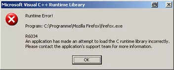

kann man das automatische Starten von Videos abschalten? Hintergrund: ich bekomme beim Besuch von Seiten, die ein Video beinhalten manchmal folgende Fehlermeldung:
[attachment=0]Fehler.jpg[/attachment]
Wenn ich diese Warnung schließe, wird das Video automatisch gestartet. Der Fehler kommt aber nicht bei allen Seiten, die Videos beinhalten. Beim Internet Explorer tritt dieser Fehler bei den gleichen Webseiten nicht auf und das Video startet nur auf Anforderung.

R6034 ist das VLC-Plugin - ist das nicht bekannt hier? Wird doch so oft gefragt...
https://www.camp-firefox.de/forum/search.php?keywords=R6034 -

ächz, ja sorry, R6034.
Aber die Webseite ist besch*****eiden zusammengesetzt, das tut nicht nur in den Augen weh, sondern auch an meinem HTML-Herzen...
Wie folgt das erwünschte Plugin zu diesem Code:
Code<embed src="bahn.avi" controls="true" loop="-1" autostart="true" border="0" height="250" width="300">
Auf deutsch - so NIE möglich - das hat ein Anfänger für den IE erstellt, der stellt so einen Bockmist dar. :roll:
