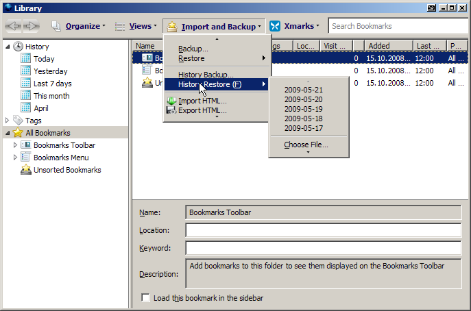

    Diese seinerzeit experimentelle Extension gibt es nicht mehr auf AMO; ist jedoch noch hier wirksam in div. Profilen. Ein Wiederherstellen der gesicherten History (2-te Teil in der places.sqlite) ist /war damit möglich. Da du jedoch über keine History- Sicherung verfügst (wurde ebenfalls mit dieser Extension angelegt), nutzt dir auch das Zumailen dieser kleinen Hilfe nichts.

    das ist in den Beitrag #4 (#30) und falls noch nicht gelesen und getestet vor allem auch (alternativ) in Beitrag #5 (mit Erhaltung History) zu lesen.
    Nur wg. der Vollständigkeit. Diese genannte Alternative kannst Du ohne den sqlite-Manager aber mit Nutzung der Extension Ubiquity und dem Commando vacuum-places ( boardraider - [1]) nutzen.

    Nochmal. Die Extension stellt die History nur wieder her, wenn diese auch vorher damit gesichert wurde! Das ist jedoch bei dir nicht der Fall!
