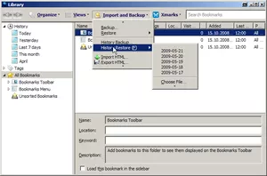

das ist in den Beitrag #4 (#30) und falls noch nicht gelesen und getestet vor allem auch (alternativ) in Beitrag #5 (mit Erhaltung History) zu lesen.Nur wg. der Vollständigkeit. Diese genannte Alternative kannst Du ohne den sqlite-Manager aber mit Nutzung der Extension Ubiquity und dem Commando vacuum-places ( boardraider - [1]) nutzen.

Mit Profilsicherungen und Umbenennungen (also nicht Löschen von Dateien!) machst du nichts kaputt. Entscheidest du dich also auf Grundlage ausscheidender Alternativen für den vorgeschlagenen Weg, dann ist hier das 1-te Ergebnis nur von der Qualität deiner letzten *.json- Sicherung abhängig! -

Da du eine Sicherung hast - noch mal!Hast Du die o.g. Alternative ([@.Ulli - Beitrag #5) mit der Extension sqlite- Manager bereits getestet? Bei einem Funktionieren erhältst du dir die History bei entsprechender Reorganisation der Places- Datenbank!
