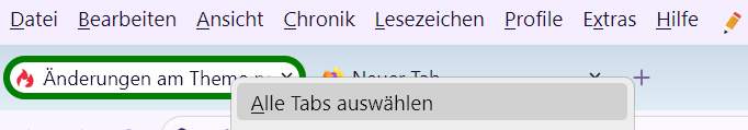

  • Ähm, hier bin ich doch noch mal mit Fragen zum Ändern der Farben von Tabreitern ...
    Ich möchte gerne die Hintergrundfarbe bei "Tab neu laden" ändern und auch die bei "Tabs neu laden", wenn alle ausgewählt sind. Da läuft beim Laden von links nach rechts immer ein "Farbwischer" durch. Am PC ist der mintfarben und am Laptop rosa.
    Außerdem möchte ich gerne die Rahmenfarbe der Tabs bei "alle Tabs auswählen" ändern sowie auch die des gerade aktiven Tabs.

  • die Hintergrundfarbe bei "Tab neu laden" ändern und auch die bei "Tabs neu laden", wenn alle ausgewählt sind
    Teste bitte mal:
    Die Farben wenn dann anpassen
  • Das mit den Farben anpassen klappt nun recht gut. Ich spiele noch ein wenig herum, bis ich die für mich perfekten gefunden habe.

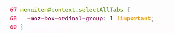

    Gestern, als ich in der userChrome.css des PCs mit den Farben herumgespielt habe, hat es sich auf der Seite in diese Auswahlansicht umgeändert:
    Wie ich das ausgelöst habe weiß ich nicht, aber es ist jedenfalls sehr hilfreich.

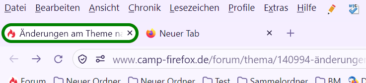

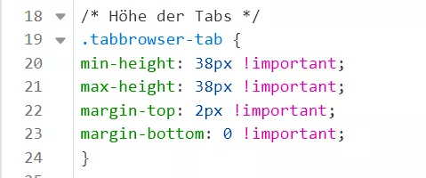

    Beim Laptop habe ich die Rahmen um die Tabs von 1 auf 2 px breiter gemacht. An den Seiten und oben sind die Rahmen nun auch
    2 px breit, aber unter bleibt es bei der 1 px-Stärke. Ich dachte zuerst, dass die Tableiste in der Höhe zu niedrig sei und habe die Höhe vergrößert. Der untere Tabrahmen bleibt aber weiterhin so dürre bei 1 px, obwohl nach unten hin aktuell 10 px freier Platz ist.
    Was kann ich da nun noch probieren?
  • Wie ich das ausgelöst habe weiß ich nicht, aber es ist jedenfalls sehr hilfreich.
    Bin nun gerade am Laptop und werkel an der userChrome.css herum, da bekomme ich diese Ansicht leider nicht hin.
    Du hast in deinem Editor vermutlich auf das farbige Quadrat direkt neben der Farbangabe geklickt, welches ja auch optisch der Anker des Farbwähler-Overlays ist. So funktioniert das jedenfalls auch in anderen Editoren sowie auch in den Entwicklerwerkzeugen von Firefox.
  • unter bleibt es bei der 1 px-Stärke.
    Meinst du das so?
    Wenn ja, teste bitte:
  • Das hilft nicht. Es bleibt dabei, dass der untere Rand der Tabs nur 1 px breit angezeigt wird.
    Ich habe mal einen Screenshot beigefügt.
    Der Freiraum in der Tableiste kann unter den Tabs 20 px hoch sein, so dass also genug Platz da ist, dass die unteren Tabränder 2 px oder gar dicker sein könnten.

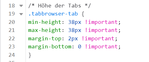

  • Hier ist er. Die Höhe der Tabs und die der Tableiste ist normalerweise etwas niedriger, nur zum Testen stehen sie aktuell auf 36 und 48 px.

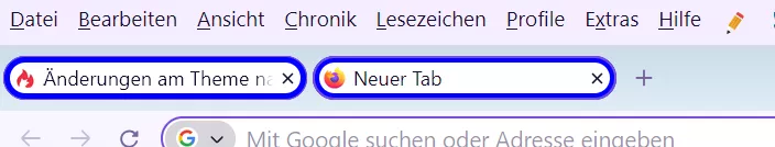

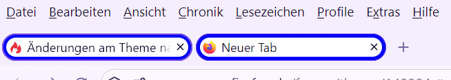

  • Hier ist er:
    Danke.
    Teste bitte:
    Hier habe ich u.a. die Höhe etwas verändert:
    Und statt outline jetzt border genommen.
    Einmal editiert, zuletzt von 2002Andreas (24. Oktober 2026 um 18:04) aus folgendem Grund: Ein Beitrag von 2002Andreas mit diesem Beitrag zusammengefügt.
