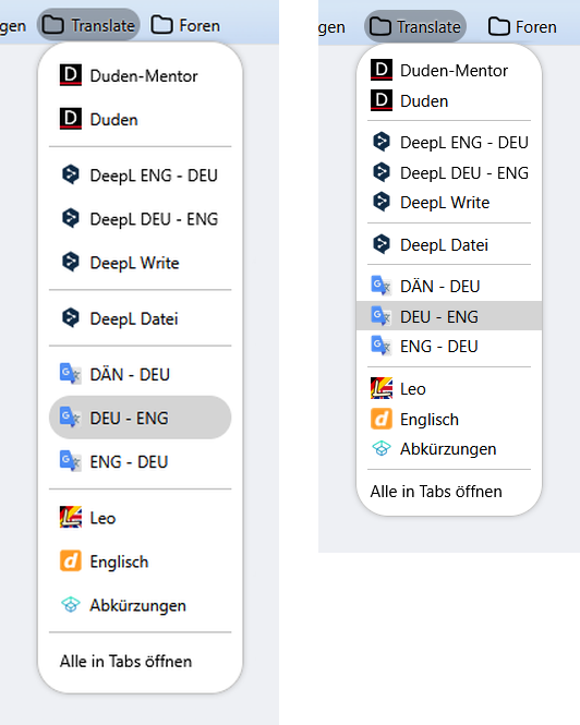

    Ein kurze letzte Frage noch. Wie kann man die Breite eines offenen Lesezeichenordners begrenzen? Manche Lesezeichen haben einen langen Text und dadurch werden die Spalten manchmal recht breit.
    Kann man die Breite irgendwie begrenzen und der lange Text wird dann an einem bestimmten Punkt abgestoppt und es kommt evtl. einfach ein . . . hinten dran?
  • Änderungen am Theme nach dem Update auf die 157.0 rückgängig machen
    • Skippy
    • 17. Oktober 2026 um 17:52
    Jetzt ist der komplette Code aus Beitrag Nr. 8 online. Die einzelnen Lesezeichen sind nun alle dicht aneinander.
    Jetzt versuche ich schon seit ein paar Minuten, zwischen denen jeweils einen Abstand von etwa 3 oder 4px einzufügen, aber sie kleben trotzdem weiterhin direkt aneinander.
    Habe es mit Änderungen an den Werten in Zeile 8 und auch 13 versucht, aber die haben nie etwas bewirkt.

    /* Abstände/Höhe der Einträge in Lesezeichen-Popup-Menüs ändern */
    #PlacesToolbar .toolbar-menupopup :is(menuitem,menu) {
    padding: 0 0 !important;
    Das scheint bei mir nicht zu funktionieren. Ich habe es da auch mal mit verschiedenen Werten probiert, aber das Ergebnis sieht immer gleich aus. Die Abstände werden weder kleiner noch größer. Sie bleiben zwischen den einzelnen Lesezeichen-Zeilen immer auf dem selben zu großen Abstand. Hmmm ...
    Ob der Hintergrund eines Lesezeichens bei Mouseover nun eckig oder abgerundet angezeigt wird, ist mittlerweile nicht mehr so wichtig für mich, aber es wäre toll, wenn es klappen würde, dass sich die Abstände zwischen den einzelnen doch noch irgendwie verringern ließen, so wie es auf dem Bild in Beitrag #5 zu sehen ist.
    Es ist halt seltsam, dass sich das am Laptop alles prolemlos machen lässt, aber am PC hakt es.
    • Skippy
    • 15. Oktober 2026 um 20:04
    Das sollte ausreichen:
    Okay, ich werde es morgen mal am PC ausprobieren.
    Und das hat keinerlei Funktion mehr, das stammt noch aus Zeiten von Proton, und wir sind bei Nova inzwischen.
    /* Tab Inhalt Abstände */
    :root {
       --proton-tab-radius: 0px !important;
       --proton-tab-block-margin: 2px !important;
      --inline-tab-padding: 9px !important;
    Dann kann ich es ja entfernen. Gibt es etwas ähnliches auch für Nova oder ist das nicht nötig?
    Zitat von Skippy
    mit "Kompakt" probieren
    Hat darauf keinen Einfluss.
    Zitat von Skippy
    doch dort bekomme ich es einfach nicht hin
    Nutzt du dort denn schon CSS-Codes?
    Ja
    Ansonsten, hast du den config Eintrag auf true stehen?
    Ja
    genau so
    • Skippy
    • 14. Oktober 2026 um 21:43
    Am Laptop steht es auf "Automatisch (Standard)".
    Beim PC müsste ich morgen mal gucken und es dort evtl. mal mit "Kompakt" probieren, falls dort was anderes ausgewählt ist.
    • Skippy
    • 14. Oktober 2026 um 20:53
    hier bin ich noch mal.
    Ich habe in den vergangenen Tagen mit verschiedenen Einstellungen herumgespielt und nun habe ich bis auf eine Kleinigkeit alles so, wie es mir gefällt. Anstatt an einigen Stellen die Rundungen von Proton wegzubekommen und es lieber wieder eckig zu haben, finde ich die Rundungen jetzt doch ganz nett und möchte sie so lassen. Das heißt, bis auf die Hintergründe bei Mouseover über den Einträge in den Ordnern, die auf der Lesezeichen-Symbolleiste liegen.
    Ich habe auf dem Laptop und dem PC nun eine identische userChrome.css in Verwendung. Wenn ich am Laptop in der Lesezeichen-Symbolleiste einen Ordner öffne, dann erhalten die Einträge dort bei Mouseover einen eckigen Hintergrund. So gefällt es mir gut und so soll es bleiben. Auch kann ich die Abstände in der Höhe zwischen den einzelnen Eintäge anpassen, diese vergrößern oder verkleinern. So wie es auf dem beigefügten Bild rechts zu sehen ist, gefällt es mir für den Laptop jetzt gut.
    Genauso soll es auch am PC sein, doch dort bekomme ich es einfach nicht hin, obwohl dort - wie schon erwähnt - die userChrome.css nun völlig identisch ist. Ich habe schon verschiedenes probiert, aber das hatte entweder gar nichts geändert oder es wurde verschlimmbessert …
    Die Abstände zwischen den einzelnen Einträgen sind dort deutlich größer und der Mouseover-Hintergrund ist abgerundet. Wie lässt sich das ändern? Die Einträge dichter zusammenschieben geht momentan vielleicht auch deswegen nicht, weil der Mouseover-Hintergrund so hoch ist (im Bild links).
    Dieses habe ich in der userChrome.css stehen:
    #PlacesToolbar menuitem,
    #PlacesToolbar menu {
      margin: 0 0 !important;
      min-height: 20px !important;
      padding-top: 1px !important;
      padding-bottom: 0 !important;
      border-radius: unset !important;

    Gestern war mein erster Eindruck nach dem Update so, dass ich dachte, ich müsse am neuen Aussehen meines alten Themes wieder vieles ändern. Jetzt habe ich aber schon eine Weile mit ihm gearbeitet und die kleinen Neuerungen sind doch gar nicht so übel. Zwei Dinge möchte ich allerdings doch wieder anders haben.
    1) Wie bekomme ich es hin, dass der Reiter des aktiven Tabs wieder so aussieht wie auf dem nachfolgenden Bild? Also oben leicht abgerundete Ecken und unten offen?
    2) In der Lesezeichen-Symbolleiste erhalten die ausgewählten Ordner oder Websites bei Mouseover einen etwas dunkleren Hintergrund, der an den Seiten sehr rund ist. Wie kann ich es ändern, dass der Hintergrund zum einen rechts und links leicht breiter wird und dann auch nur noch oben und unten an den Ecken leicht abgerundet ist?
    Im Beispiel hier ist oben das aktuelle Aussehen und unten das alte, so wie es wieder werden soll.
