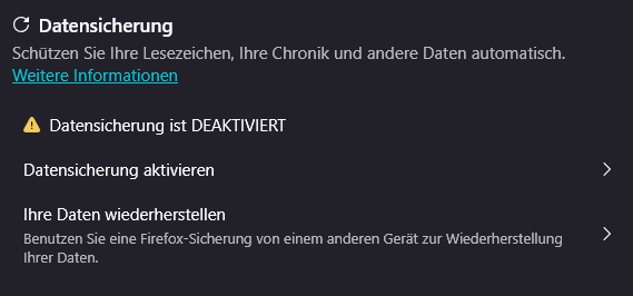

    Die bekommst du, keine Sorge. Gib uns nur etwas Zeit. ;)
    Rufe about:support auf und drücke den Button zum Öffnen deines Profilverzeichnisses. Kopiere den kompletten Inhalt an einen anderen Ort, um eine Sicherung zu haben.
    Dann beende Firefox, lösche den Inhalt aus dem Profilordner und füge dann den Inhalt aus dem Ordner „Alte Firefox-Daten” ein. Nach dem Start von Firefox sollte dein Browser wieder auf dem Stand von vor der Bereinigung sein.
    Sollte dabei etwas schief gehen, hast du als erstes ja dein Profil, wie es jetzt ist, gesichert, und kannst den Vorgang damit wiederholen.
  • Oha, dann war mein laienhaftes ich-probiere-mal-hier-mal-da-und-komme-nur-auf-wenige-bis-gar-keine- grüne-Zweige wohl verfrüht. Weil:
    • Habe es so gemacht wie Du geschrieben hast.
    • Es hat offenbar alles, auch gleich beim ersten Versuch, funktioniert
    • Sogar die Sonne scheint wieder, und zwar ganz ohne Werbung ☀️
    Bei ein paar wenigen Seiten muss mit diesem ..
    ... Regler etwas nachjustiert werden. Kein Problem., da vertraut.
    Bleibt mir nur das vielleicht Wichtigste = mich zu bedanken für den schnellen und klaren Support. 👍️
