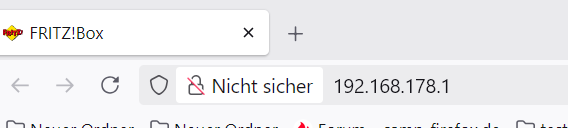

    in der Andressleiste ist das Schloss für gesicherte Verbindung rot duchtgestrichen... lässt sich auch nicht ändern. weder generell noch temprär..
  • ist das Schloss für gesicherte Verbindung rot duchtgestrichen
    Du meinst so?
    Wenn ja, das ist richtig so weil keine https Verbindung besteht.
    Sonst sieht das so aus:
