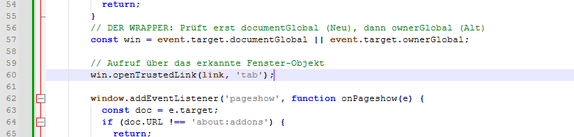

  • Moin, Mira_Belle , ich habe nun mal dein Script genommen, in den Zeilen 23 - 24 mein gewünschtes Symbol hinterlegt, dieses wird auch angezeigt, allerdings funktioniert der Button nicht. Es passiert einfach nichts. Wo könnte die Lösung legen?
  • Ein weiteres Script funktioniert nicht mehr:
    Das Skript von Mira funktioniert mit eigenem Icon einwandfrei hier.
    In deinem Skript stimmt die Zeile 60 nicht.
    Hm, ich kann keinen Unterschied sehen, kopiert habe ich es aus #26

    Allerdings habe ich keinen Unterschied gesehen. Auch im Screenshot vom Script bei Mira fehlte in Zeile 60 das In...
    Egal, beide Scripte funktionieren nun mit deiner Hilfe.
  • Ich verstehe es nicht... wenn ich in #26 das Script anschaue, ist in Zeile 60 kein "openTrustedLinkIn(link, 'tab');" zu sehen,
    Ich sehe da "openTrustedLink(link, 'tab');"
    Vielleicht bin ich ja auch nur alt und blind 😀
    Doch, doch, das steht da!
    Du bist definitiv blind, ob alt kann ich nicht beurteilen. ^^
    Direkt da rauskoppiert:
            // DER WRAPPER: Prüft erst documentGlobal (Neu), dann ownerGlobal (Alt)
            const win = event.target.documentGlobal || event.target.ownerGlobal;
            // Aufruf über das erkannte Fenster-Objekt
            win.openTrustedLinkIn(link, 'tab');
