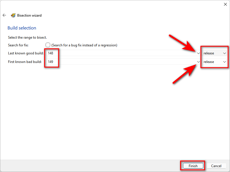

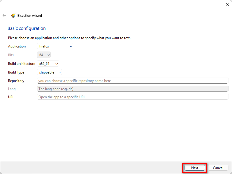

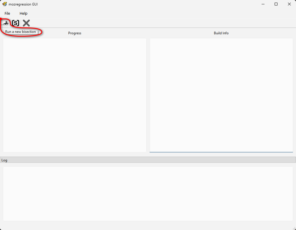

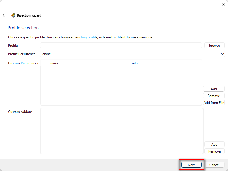

    Grundsätzlich ist das nicht so schwierig. Ich denke, die Website vermittelt das nicht so gut. Ich wollte schon längst einen eigenen Artikel auf Deutsch dazu geschrieben haben, wie man mozregression verwendet, um dann genau in solchen Situationen darauf verweisen zu können. Aber irgendwie fällt das auf meiner TODO-Liste immer wieder hinten herunter. Daher in aller Kürze, vielleicht hilft das schon:
    Auf GitHub lädt man sich die Version für das entsprechende Betriebssystem herunter. Nach dem Start gibt es eine Schaltfläche in der Symbolleiste, um einen Durchlauf zu starten. Es kommt erst einmal ein oder zwei Bildschirme, die du überspringen kannst. Wichtig ist der bildschirm mit der Auswahl der Version oder Datum. Wähle die entsprechenden Versionen: 148 als letzte gute, 149 als erste schlechte. Und das war es schon. Die Anwendung lädt nun Build für Build herunter und startet diese. Du testest und sagst für jeden Build entweder „good” oder „bad”. Wenn es keine neuen Builds mehr gibt, teilst du uns vom letzten Eintrag die sogenannte „Pushlog-URL” mit.

    Der Zeitraum ist dort mit Datum benannt, es lassen sich aber auch Versionen auswählen.

    Das gezeigte Prozedere in (1) nennt sich "bisectioning", also die Eingrenzung auf ein Datum oder eine Version, schrittweise Annäherung durch Testen verschiedenen Entwicklungsstufen.

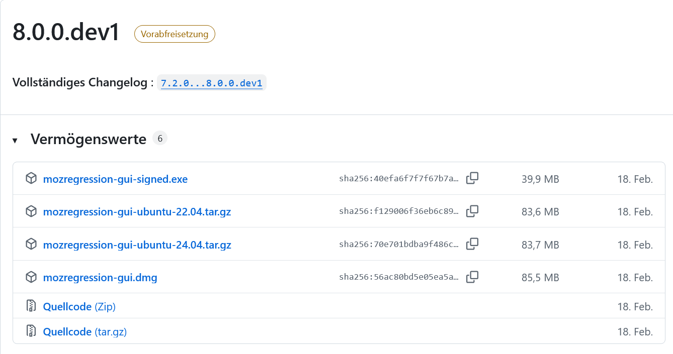

    Welche exe. ist die die ich runterladen soll? Gleich die erste?
    Wie der Screenshot zeigt, gibt es nur eine einzige .exe-Datei. Ja, das ist für Windows die richtige Datei.

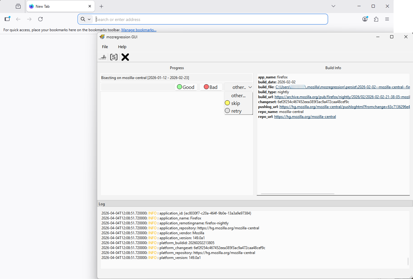

  • 8.0dev würde ich noch nicht nutzen, stabil wäre die 7.2.0. Die dev hab ich selbst noch nicht benutzt, allerdings gibt es seit sehr langer Zeit keinen Grund mehr für mozregression bei mir. Aber ich hätte ein paar Bilder anzubieten. Kann man verwenden.
    Da mozregression auf Englisch ist, ist auch Firefox auf Englisch. Wer es anders möchte, sollte ein fertiges Profil mit deutscher Sprachdatei vorab anlegen.
    Ach ja, das fette X als Button stoppt den aktuellen Vorgang.

    Die Sprache von Firefox kann direkt in mozregression eingestellt werden. Dazu muss man kein Profil vorbereiten. Das ist in deinem zweiten Screenshot zu sehen. Man muss dafür lediglich bei der Anwendung von firefox auf firefox-l10n wechseln.
