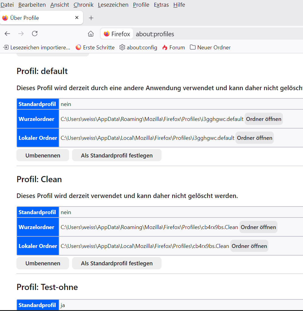

Unter profiles steht "6g69qb2.default-release" und das kann ich nicht vollständig im profilordner löschen !
Nicht das Profil löschen! Nur die Dateien die darinnen stehen
und dann die Dateien auf dem Stick einkopieren, aber auch wieder nur die Dateien, die im Profil stehen,
nicht das Profil selber!
Der Ordner "6g69qb2.default-release" bleibt unangetastet, denn in der profiles.ini wird auf diesen Ordner verwiesen!OH
Mach mal bitte einen Screenshot im Explorer vom Profilverzeichnis.
Wie Boersenfeger schon anmerkte, die Profilnamen die Du bisher genannt hast kommen in der profiles.ini gar nicht vor! -
denn in der profil.ini wird auf diesen Ordner verwiesen!
Die Datei heißt profiles.ini. Verwirre ihn nicht noch zusätzlich.
