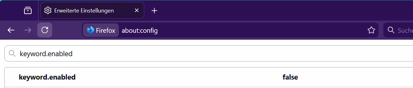

    Ich habe die Einstellung nun gefunden. Die hatte ich eigentlich früher drin. keyword.enabled muss auf false stehen.
