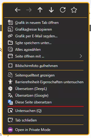

  • Ok, habe es dank Eurer Hilfe hinbekommen!
    Das CSS für das Menü sieht jetzt so aus:
    Und das Menü so:
    1. und 2.

  • So, habe mal etwas aufgeräumt!
    Nun passt es.
    Dass die beiden Separatoren für sich alleine stehen, ist Absicht!

  • Und wie erstelle ich mir einen neuen, zusätzlichen Separator?
    Der soll dann zwischen "Untersuchen" und "Tab schließen" sein.

    Da wäre ein Screenshot wirklich hilfreich, deine letzten haben die beiden nicht direkt untereinander.

  • Habe es doch alleine geschafft!
    Ich wusste noch, dass ich soetwas schon einmal irgendwo gemacht habe!
    Die Lösung, ein Pseudo-Element.
    Hier der Code:
    Und auf vielfachen Wunsch, ein Screenshot.
    Der macht jetzt auch keinen Sinn mehr... ;)
    JS, der müsste dann wohl zusammen mit #context-inspect und order gleich verschoben werden.
