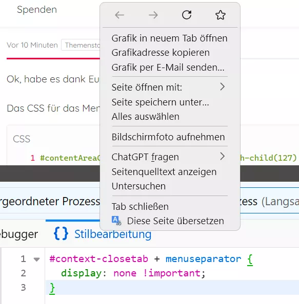

  • Ok, habe es dank Eurer Hilfe hinbekommen!
    Das CSS für das Menü sieht jetzt so aus:
    Und das Menü so:
    1. und 2.
    Lässt sich der Separator "#contentAreaContextMenu > menuseparator:nth-child(127)"
    irgendwie etwas differenzierter ansprechen?

  • Lässt sich der Separator
    Den habe ich hier nicht.
    Beispiel:
    Der Separator nach Tab schließen:
    #context-closetab + menuseparator {
      display: none !important;
    Das musst du dann bei dir raussuchen wo er ist.
    Bzw.
      order: 1 !important;
    Einmal editiert, zuletzt von 2002Andreas (7. November 2025 um 15:15) aus folgendem Grund: Ein Beitrag von 2002Andreas mit diesem Beitrag zusammengefügt.

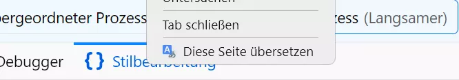

  • Und wie erstelle ich mir einen neuen, zusätzlichen Separator?
    Der soll dann zwischen "Untersuchen" und "Tab schließen" sein.
    So eine XXXX, ich wusste das einmal
    Da wäre ein Screenshot wirklich hilfreich, deine letzten haben die beiden nicht direkt untereinander.
    Was ist eigentlich context-closetab, ist das von Fx oder ein Script? Kann das nirgends finden.
    Es gibt bestimmt eine bessere Möglichkeit;)
    Ich habe mal einen unter: Seite öffnen mit: erstellt
    So sieht das Standard aus:
    Und so mit einem gebastelten Code:
    Evtl. hilft dir das ja weiter:
