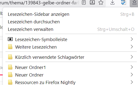

  • Asche auf mein Haupt, Einige Jugensünden rächen sich jetzt. Wie man sieht hatten wir beim letzten mal wo das gleiche Problem aufgetreten ist ordentlich probiert und anschließend nicht aufgeräumt. So wie es aussieht hat der FF sich einen neuen Standardordner ausgewählt. Ich muss jetzt herausfinden was ich ins Archiv schieben kann.
    Ok, Alle Profiles sind im Roaming
    Einmal editiert, zuletzt von Tec1do (17. September 2025 um 18:32) aus folgendem Grund: Ein Beitrag von Tec1do mit diesem Beitrag zusammengefügt.
  • Tja, leider war die Freude nur kurz. Zumindest gibt es noch weitere Probleme.
    Ich habe das Standard Profile geändert, dann waren die gelben Ordner wieder da
    Allerdings waren dann die Bookmarks im Bookmark Manger weg und die Darstellung anders. Mein Gott wäre ich doch beim alten Release geblieben
    Dann wieder das alte css geladen und nix geht mehr. Die gelben Ordner auch wieder weg.
    Einmal klicken auf Updates installieren und nix ist mehr so wie es war. Menno

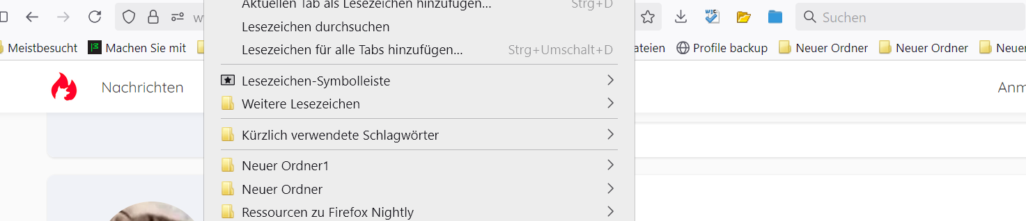

  • Zurück zum Anfang. Habe das Standard Profile wieder auf den alten PC umgestellt. Jetzt sind meine 100 Bookmarks im Bookmark Manager wieder da. Wenigstens etwas.. Ich schick dann noch mal das entsprechende ccs file was jetzt in use ist. Maybe mach ich morgen weiter. Das macht mich fertig. Ich war schon im Glauben alles wieder neu abzuspeichern.
    Einmal editiert, zuletzt von Tec1do (17. September 2025 um 19:13) aus folgendem Grund: Ein Beitrag von Tec1do mit diesem Beitrag zusammengefügt.
  • Bevor ich weiter mache, werde ich erst einmal Backups von meinen Bookmarks und SpeedDial machen. Wenn Ihr Lust und Laune habt, könnt Ihr mal drüber schauen. Wenn nicht, muss ich mit den blöden grauen Dingern zurecht kommen.
