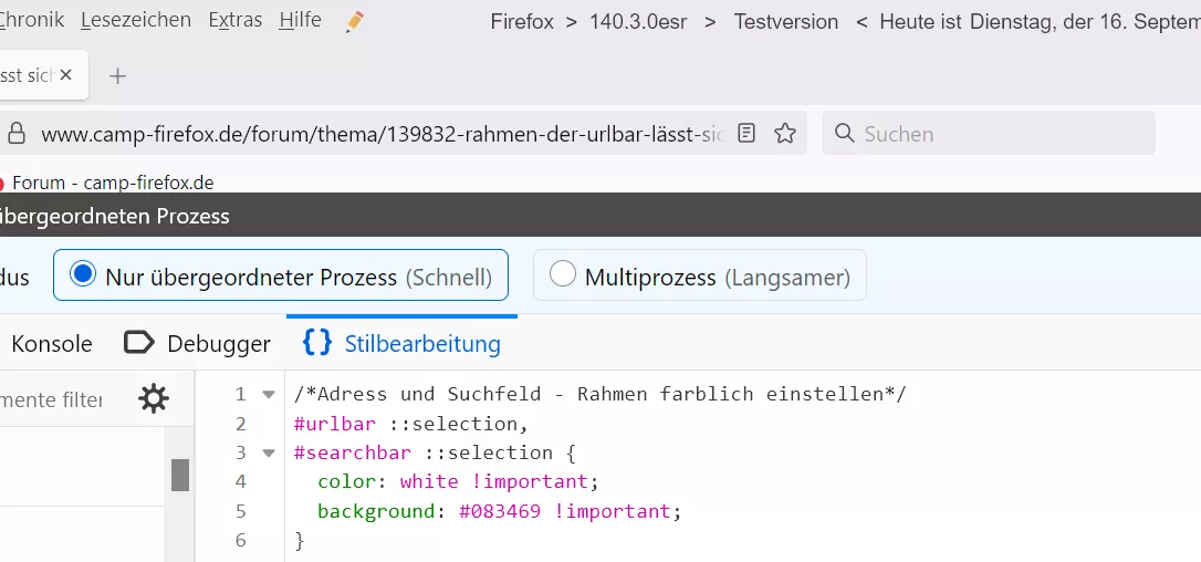

    Ergänzend zu Sören.
    So sieht das mit deinem Code aus:
    und da ist/war kein Rahmen vorhanden.
    Hast du noch einen extra Code dafür?

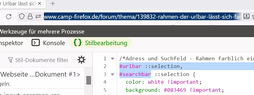

    So wäre es mit einem Rahmen:
    Einmal editiert, zuletzt von 2002Andreas (16. September 2025 um 19:34) aus folgendem Grund: Ein Beitrag von 2002Andreas mit diesem Beitrag zusammengefügt.
  • Hast du noch einen extra Code dafür?
    Das könnte natürlich sein. Hier ist mal der komplette Code den ich nutze. Gleich der Anfang sieht verdächtig aus....
  • Ich habe mal per 'Suchen und Ersetzen' lt. #3 deinen Code ersetzt, funktioniert es nun?
