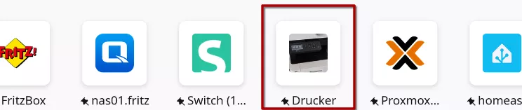

ich versuche ebenfalls, für wenige ausgewählte Kacheln auf der Newtab-Page eigene Icons einzubinden.
Das funktioniert auch problemlos mit Weblinks via "Hoovern" über die Kachel -> oben rechts dann die drei Punkte klicken und aus dem Kontextmenü "Bearbeiten" wählen -> Klick auf "Eine benutzerdefinierte Grafik wählen ... -> Eingabe einer ins Internet verweisenden Adresse auf eine dortige Grafik (PNG, JPEG, etc.).
Ich kann also Sörens Aussage aus Beitrag #12 bestätigen.
Was aber, wenn ich im Web keine adäquate Grafik/Bildchen finde und daher flugs was Eigenes erstellt habe?
Muss ich das in irgendeinem Webspace hinterlegen oder geht das auch lokal im Profil, also z.B. im chrome-Ordner oder wie bei Zitronella in einem dortigen Unterordner?
Wie müsste dann die Pfadangabe zum Bild an der zuvor erwähnten Stelle lauten (Debian-System, Firefox aus dem normalen Repository, also kein Snap o.ä.)?
Das Bild habe ich direkt im chrome-Ordner abgespeichert.
Mit den CSS-Codes aus dem Thread (für die userContent.css) habe ich auch experimentiert, aber noch nichts erreicht, vermutlich habe ich auch hier die falschen Pfade drin :-/

Ein paar Experimente mit dem Pfad später hab ich das Bild nun drin in der Kachel:

Aufruf via HTTP ist mir bekannt. Aber eigens deswegen noch einen lokalen Server installieren und laufen lassen ist es mir dann doch nicht wert. Habe nun den ohnehin brachliegenden Webspace bei Netcup "reaktiviert", den ich nur noch fürs Blocken eigener Domains halte.
Früher war da Inhalt, Kinder-Bilder für die Verwandschaft in drei europäischen Ländern, aber wir haben nun andere Zeiten als vor 20 Jahren ... aber das ist dann wieder ein eigenes Thema.
Das Bildchen liegt nun dort, Aufruf per https klappt, die Kachel ist wunschgemäß illustriert ![]()
