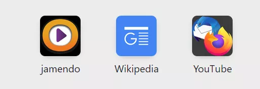

    Ich habe mal die 3 ersten Icons genommen:

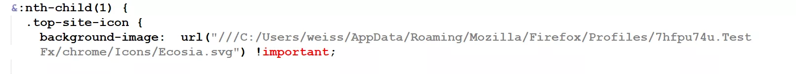

    Diesen Code habe ich dazu benutzt:
    Evtl. musst du deine Pfadangabe ändern:/
    So funktioniert es hier auch:

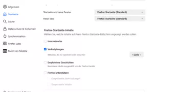

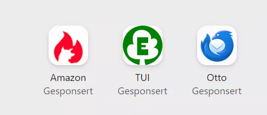

    Das sind aber auch gesponserte Seiten, da funktioniert dein Code auch bei mir. Aber nimm mal die gesponserten Verknüpfungen in den Einstellungen raus
    dann sind Wikipedia, Youtube ,Tagesschau und Reddit als Verknüpfung übrig. Diese dann ändern in:

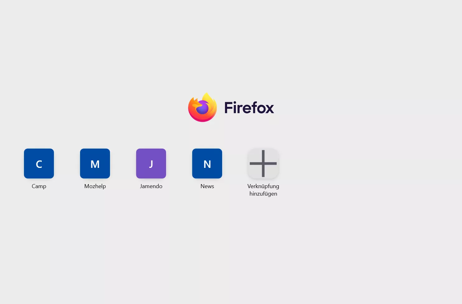

    und die restlichen Verknüpfungen löschen. Dann sieht es nämlich so aus:
    nein, funktioniert auch mit meinen Pfadangaben.

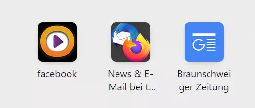

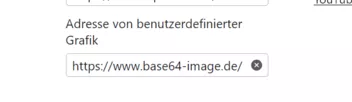

  • Das witzige ist: Man kann ja in den Kacheln eine benutzerdefinierte Grafik hinzufügen als Link. Da habe ich einen Link genommen, bei dem es gar keine Grafik gibt wie https://example.org/test.jpg und schwups wird die lokale Grafik geladen. Aber irgendwie ist das doch auch keine Lösung.

    Es gibt noch eine andere Möglichkeit:
    Die Icons als base64 eingefügt:
    und dann hier:
    einfach eine beliebige Url eingetragen:/
