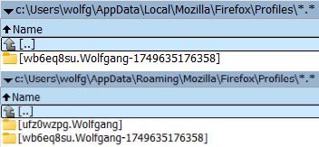

Da gibt es nämich 2 "Profiles"-Ordner...:
Warum, kann mir hier sicher jemand erklären...
Der Ordner "ufz0wzpg.Wolfgang" ist der den ich ursprünglich mit dem Profilmanager erstellt habe.
Dorthin habe ich dann die Profileinträge aus dem portablen FF hinkopiert.... und zwar unter "AppData\local" (Ich hatte nach dem Ordner gesucht und da einen gefunden)... Daß es da noch einen zweiten Ordner unter "AppData\Roaming" gibt hab ich nicht gesehen und auch nicht vermutet... Jedenfalls hat das mit dem "Local" Profil nicht funktioniert, wie ich bereits berichtet habe.
Später habe ich den Roaming-Ordner dann doch gefunden und mein Profil dorthin kopiert, der FF hat dann tatsächlich mit PW und Bookmarlks gestartet. Allerdings kam dann noch eine Meldung mit dem Vorschlag der Bereinigung, was ich dann auch gemacht habe... Kann nicht schaden, dachte ich mir, in der prtablen Version hat sich ein Haufen Mist angesammelt, den ich loswerden konnte.
Der Ordner "wb6eq8su.Wolfgang-1749635176358" wurde offensichtlich erst im Rahmen der Bereinigung erstellt und ist in beiden Profilordnern zu finden... (???)

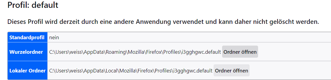

In dem Ordner befinden sich nur die cache Dateien.
AppData\Roaming
Das ist der Profilordner mit deinen pers. Daten/Einstellungen.

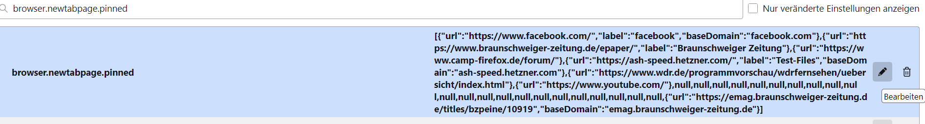

Vielleicht weiß jemand wo das gespeichert ist.
In about:config unter:
browser.newtabpage.pinned

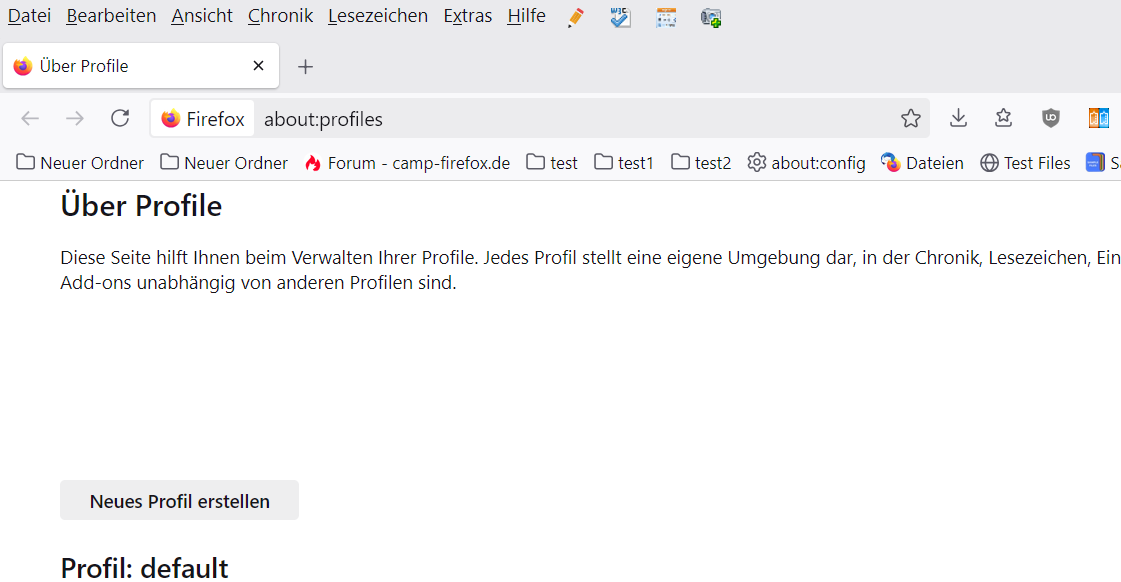

Am einfachsten erstellst du dir über diesen Button unter about:profiles ein neues Profil:
Und dann unter: Wurzelordner rechts auf Ordner öffnen klicken:
Dann landest du in deinem Profilordner.

"browser.newtabpage.pinned" : Das finde ich zwar, aber kann nichts eintragen, ist nur true / false...
In der portablen Version seht da allerhand Text, nämlich die URLs der Symbole...
Wie kriege ich das in den Eintrag? Wahrscheilich nur über einen externen Editor? In welcher Datei?
Entweder gibt es diese Option bei dir schon und dann kannst du einfach den Inhalt ändern. Oder die Option gibt es noch nicht und du kannst die Option selbst anlegen: Dann als String und nicht als Boolean. Wenn du Boolean auswählst, kannst du nur zwischen true und false umschalten. Das wäre aber falsch für browser.newtabpage.pinned. Ansonsten verwechselst du das vielleicht mit services.sync.prefs.sync.browser.newtabpage.pinned. Das ist eine Boolean-Option und bereits in einem frischen Profil vorhanden, aber die Option erfüllt einen anderen Zweck.
Du kannst das wie jede andere Option auch via about:config erledigen.
In about:config die Einträge über: Bearbeiten.. kopieren..dann im neuen Profil den Wert bearbeiten und dann einfügen.
