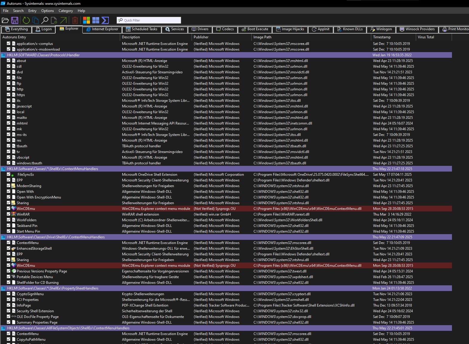

    Lad dir Autoruns
    Autoruns für Windows - Sysinternals
    Lassen Sie sich anzeigen, welche Programme so konfiguriert sind, dass sie automatisch gestartet werden, wenn Ihr System bootet und Sie sich anmelden.
    learn.microsoft.com
    Lässt das laufen, benötigt einen Moment. Und dann bitte Bilder vom Reiter "Explorer", und zwar alles (ist länger).
    Wenn der Explorer hängt, dann meistens, wenn irgendwas im gewünschten Zweig nicht gefunden wird. Sei es Netzwerklaufwerk, ein verschlüsseltes Laufwerk, das erst freigegeben werden muss, ein Programm, was sich beim Aufruf aufhängt, weil nicht kompatibel oder zu alt. etc. Kann ich erst beurteilen, wenn ich das sehe.

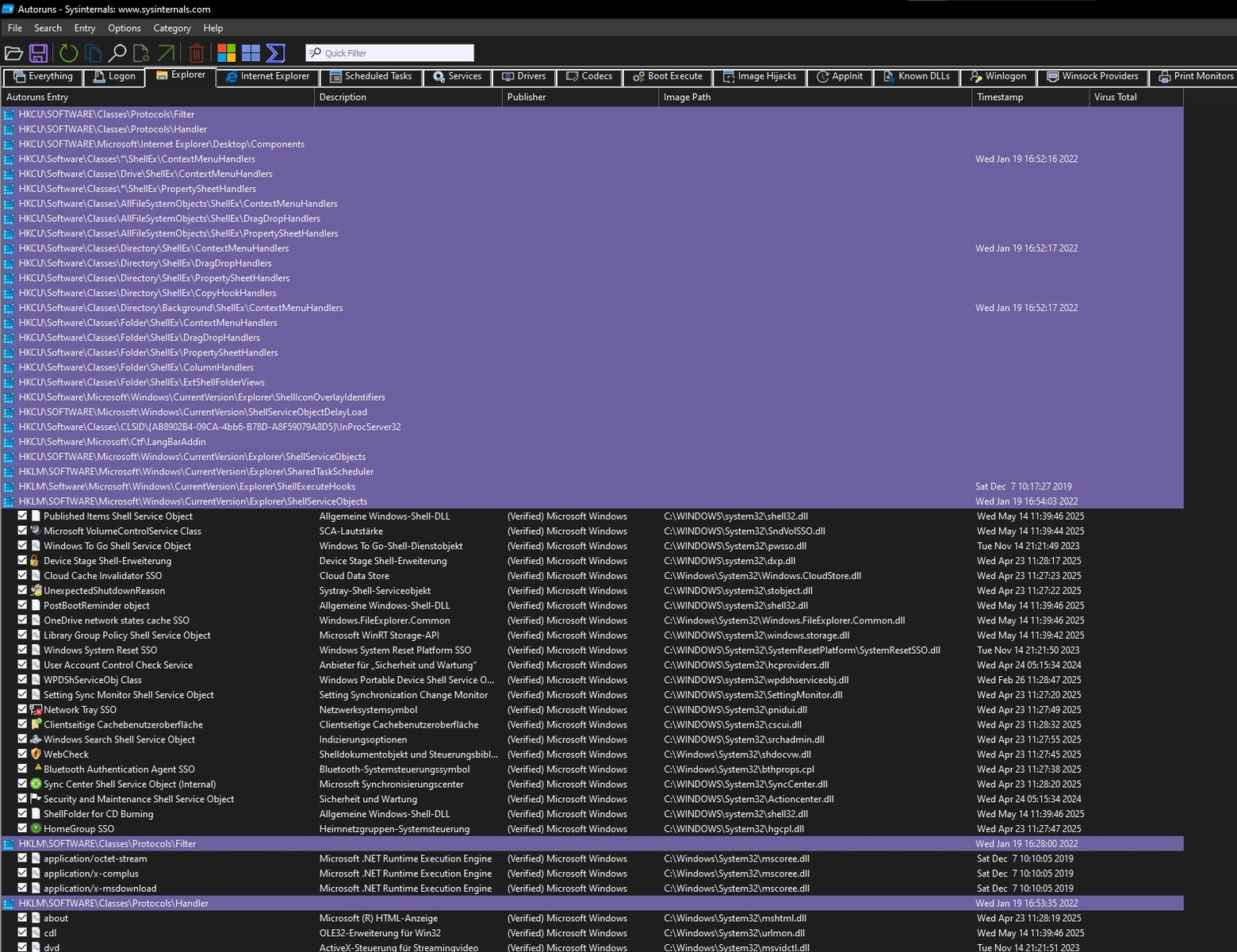

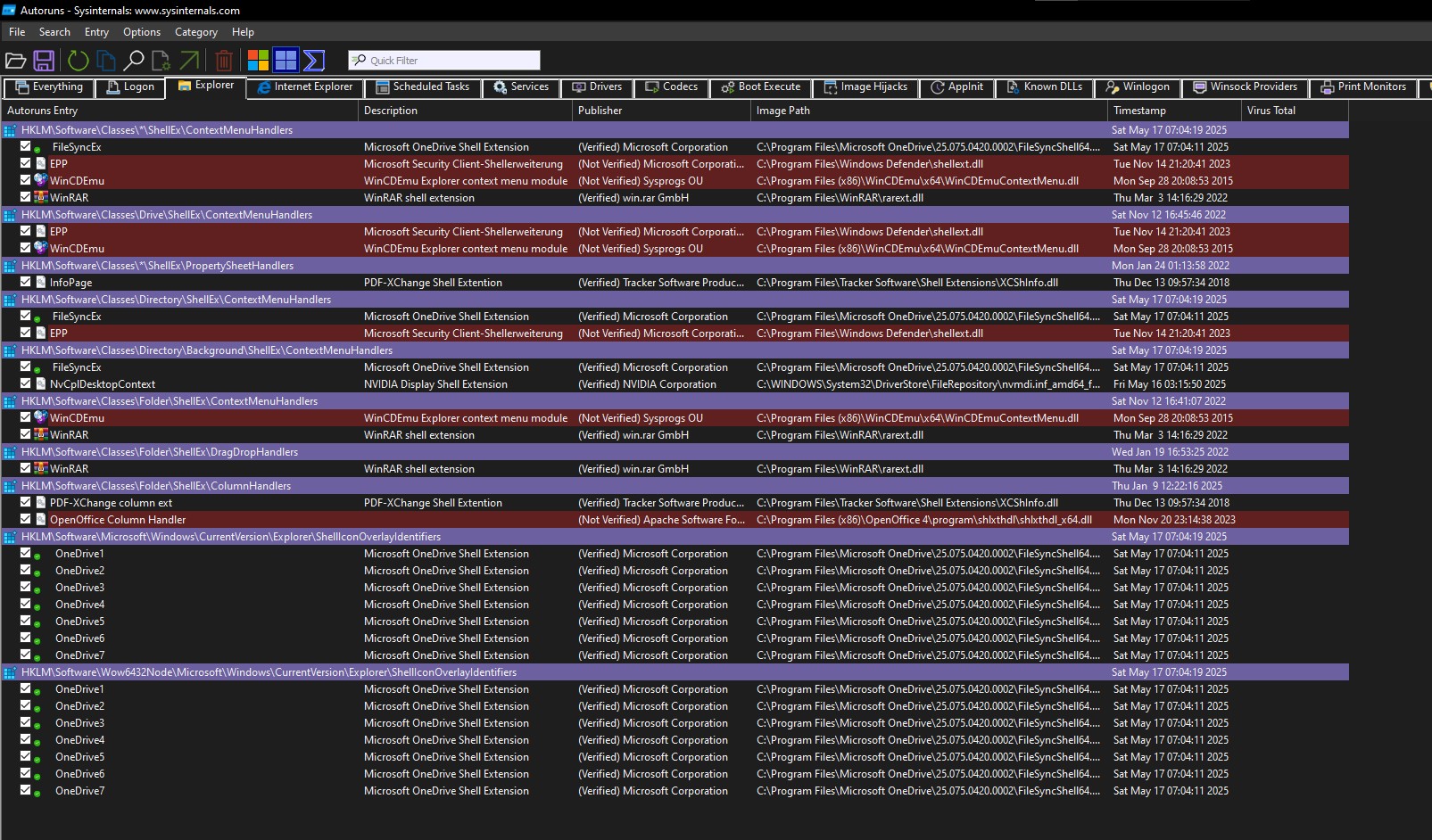

  • Könnte Openoffice 4 sein, PDF-Xchange, WinCDEmu, Winrar sein.
    OpenOffice ist leider von 2023, Winrar ist jedenfalls nicht aktuell, WinCDEmu von 2015 nach Datum, PDF X-Change ebenso 7 Jahre alt. Vielleicht doch mal Updates installieren?

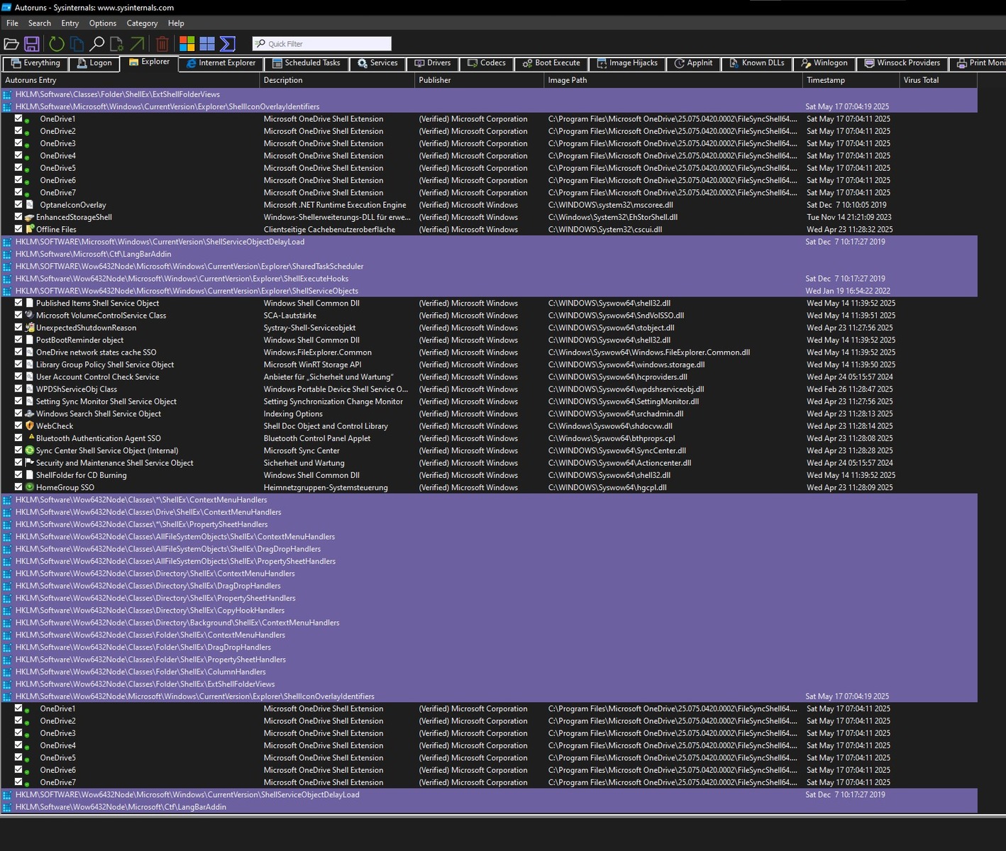

    Ah, ich seh grad, du hast Autoruns nicht mit Admin-Rechten gestartet, deswegen steht da so wenig. Bitte nachholen. Und im Menü unter "Options" -> [x] Hide Microsoft Entries
  • Moin! Ich versteh halt nich warum irgendein anderes Programm, was die ganze Zeit aufm Rechner war, auf einmal Probleme mitm Firefox verursachen sollte. Hab nachgedacht und mir is eingefallen, dass ich vor dem Problem nen Facebook-Post angeklickt hab mit nem Link auf ne andere Seite, wovor mich Firefox sogar noch gewarnt hatte. Ich denke ma ich komm wohl nich drumherum Firefox komplett zu deinstallieren und neu zu installieren. Wenn ich jetz aber mein bestehendes Firefox-Profil sichern und nach der Neuinstallation wieder einfügen würde, würde das Problem wohl auch weiter bestehen. Wenn ich jetz nur Aussehen, Lesezeichen und Passwörter usw einfügen würde, wäre dann das Problem evtl behoben? Und wo liegen die Dateien? Weil die Ordner so wie unter https://support.mozilla.org/de/kb/wiederhe…us-altem-profil beschrieben, hab ich nich. KEIN places.sqlite, favicons.sqlite, key4.db, logins.json, permissions.sqlite, search.json.mozlz4, persdict.dat, persdict.dat, cookies.sqlite, cert9.db oder handlers.json oder ich bin zu blöd die Ordner zu finden.
    Und jetz die Autoruns
